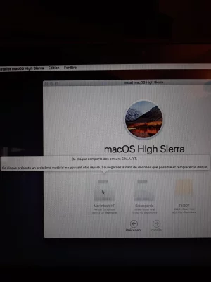

Le formatage est bien passé. Finalisation du sauvetage à présent (ce qui va prendre du temps) -->
  • a) dans la fenêtre des 4 Utilitaires macOS > lance l'option : "Ré-installer macOS" --> à destination du volume Macintosh HD reformaté > ce qui va donner une installation propre.
  • b) en fin d'installation > une page te propose de récupérer des données --> coche la case : "À partir d'un autre Mac ou d'une sauvegarde Time Machine" > et choisis le volume Sauvegarde en "source". L'«Assistant de migration» va te proposer* de récupérer ton compte > des applications > des réglages --> n'exclus rien et lance. S'il te propose en chemin une mise-à-jour d'iTunes --> refuse > car ça plante la migration. Une récupération par l'«Assistant de migration» est toujours très lente > avec un débit de copie très variable.
=> tu n'auras qu'à dire si tu as pu ré-ouvrir ta session à la fin.
Note* : une éventualité > étant données les tribulations qu'a demandées le volume Sauvegarde --> est que l'«Assistant de migration» refuse ce volume comme source. Si c'était le cas > abandonne la récupération de données et crée une compte avec les mêmes identifants exacts d'utilisateur que dans l'ancien volume Macintosh HD.
Le message évoque un problème matériel sur le disque interne du Mac et donc le volume Macintosh HD est proscrit d'installation. C'est peut-être la raison de toutes les anicroches de copie précédentes.
Comme le volume Macintosh HD vient d'être reformaté > ça ne peut pas être une raison logicielle.
