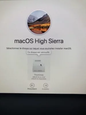

J'ai eu de gros soucis, avec mon imac late 2012, cette nuit. Je m'explique, il était très lent, j'ai du le rééteindre en mode forcé. Ensuite, il n'a jamais réussi à aller jusqu'au bout du démarrage, avec la barre, qui n'a pas avancé à plus de 75%. Les tentatives d'éteindre et rallumer, en mode sans échec n'ont pas marchées. Les autres tentatives, là gros soucis : l'imac s'éteint au démarrage (à 50% de la barre de défilement), plusieurs fois de suite (plusieurs tentatives). J'ai rallumé en faisant cmd+R, là, le disque Thomimac, apparaît bien monté. Je décide de faire un cdm+alt+r pour télécharger la dernière version de mac os, puisque quand je fais simplement "Réinstaller MacOs High Sierra", j'ai un message d'erreur. Une fois, la dernière version de mac os, téléchargée, une fois que je veux l'installer, je ne peux pas car le disque est verrouillée. Je ne peux pas faire de réinstallation, je ne sais pas quel est le problème :/
J'ai déjà eu des soucis avec ce mac, et je souhaiterais récupérer mes données.

Voici, au moment ou j'essaye de réinstaller mac os high sierra (ou mojave). Ce que j'aimerais, ça serait au moins récupérer les données. Je compte changer de mac. Celui-ci à deja 6 ans

Bonjour thomas
Le diagnostic est simple (tu as fourni toutes les informations idoines). Voici le mention cruciale -->
   Read-Only Volume:         Yes
  • le volume est bien monté > mais en lecture seule. Càd. qu'il est verrouillé contre tout acte d'écriture - comme une réinstallation.
  • la raison de cet état de fait ? -->
Checking catalog file
The volume Thomimac could not be verified completely
File system check exit code is 8
  • le système de fichiers jhfs+ (formateur du volume Thomimac sur la partition du disque) est corrompu. Il recèle des erreurs irréparables au niveau du fichier spécifique du catalogue B-tree.
Mais ! monté en lecture seule > le volume reste lisible. Il est donc clonable à destination du volume d'un DDE USB. Il y a 623 Go de données à cloner via une commande du Terminal. Il te faudrait un DDE de 1 To --> est-ce que tu en a un tel disponible ?

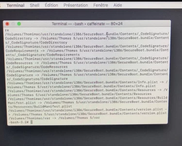

DDE bien paramétré. Alors hop ! opération clonage.
Passe d'abord la commande :
caffeinate -dimsu &
  • qui va empêcher le Mac de dormir pendant l'opération ; elle passe sans commentaire
Passe ensuite la commande :
cp -av /Volumes/Thomimac/* /Volumes/"Thomas 5"
  • mets "Thomas 5" aves les "" ; un espace entre /* et /Volumes---
  • la commande clone le contenu de Thomimac dans Thomas 5
  • une ligne s'affiche par fichier copié
  • la copie suit l'ordre alphabétique des dossiers > sous-dossiers > fichiers
=> si tu vois un défilé de lignes démarrer à l'écran > c'est que le clonage est lancé. Attends jusqu'à l'arrêt du défilé et au retour de l'invite de commande -bash-3.2# en signal de complétion. Tu peux laisser ton Mac sans surveillance. Préviens quand tout est fini.
Note : tu as beaucoup de données --> ça va prendre des heures...

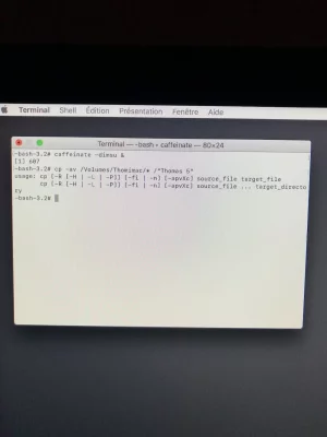

Dans ta commande > tu as écrit /"Thomas 5" en cible au lieu de /Volumes/"Thomas 5". Ce qui invalide la commande par mauvais chemin à la cible.
Repasse la seule commande :
  • exactement --> et le clonage devrait démarrer (défilement de lignes)...
C'est terminé. J'ai regardé de temps en temps et j'ai bien vu défilé mes fichiers (essentiellement le dossier Vuze Downloads ou j'ai mes films, séries)...

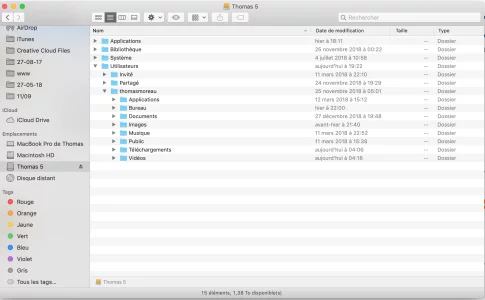

J'ai quitté le terminal. J'ai été dans l'utilitaire disque, pour déconnecter le DDE Thomas 5... et aller le brancher sur mon macbook pro retina 2012. Tous mes fichiers sont là. La sauvegarde clone semble avoir fonctionnée.
Pour la suite : J'aimerais essayer de faire une clean install du iMac avec éventuellement, si possible, une tentative d'utilisation du clone. Pour moi, le principal avant tout, c'est la sauvage des fichiers. Même si j'ai commandé un iMac 27' retina (livré dans 2 jours), je veux quand même pouvoir utiliser cet iMac late 2012.
Note : capture d'écran de mon macbook pro (qui lui fonctionne), avec vu du DDE Thomas 5 et le clone.
