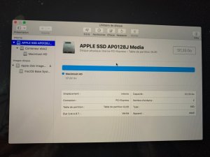

J’ai exécuté la commande diskutil list dans le terminal voici ce que j’ai obtenu :
Je rencontre un autre problème lorsque j’ai voulu retenter la réinstallation j’obtiens ceci :
pouvez vous m’aider ? Merci d’avance

Il ne faut pas créer une nouvelle partition ! Dans ta copie écran en réponse #1 tu as 2 conteneurs Macintosh HD - Données qui est la preuve d'un mauvais formatage. Tu redémarres en maintenant les touches cmd+R et/ou alt+cmd+R jusqu'à voir une fenêtre avec 4 outils, tu lances Utilitaire de disque et tu suis cette séquence...
...en 0) tu sélectionnes Afficher tous les appareils, en 1) tu sélectionnes la racine et non pas ce qui est en-dessous, la suite est facile à comprendre. Une fois le formatage fait, tu quittes Utilitaire de disque et tu fais un clic sur Réinstaller macOS.

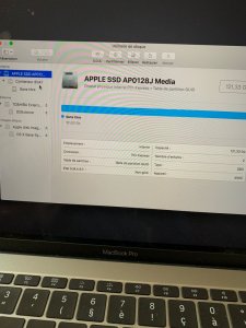

J’ai tenté de faire la manipulation mais j’obtiens une erreur :
C'est normal, dans ta copie écran, tu as un conteneur Macintosh HD - Données qui est grisé...
...et le formatage ne sera pas possible. Redémarres en maintenant les touches alt+cmd+R jusqu'à voir une icône d'un globe tournant indiquant une connexion sur les serveurs d'Apple. Cela aura pour effet de ne pas démarrer sur la partition de récupération, mais dans un espace virtuel. Dans Utilitaire de disque il faudra sélectionner ce conteneur grisé et faire un clic sur Monter, puis reprendre le formatage complet.

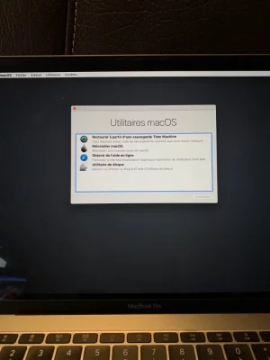

J’ai donc réinstallé macOS via l’utilitaire macOS. Mais je redémarre (une fois la mise à jour faite) sur l’utilitaire et non sur le bureau !
Je ne sais plus quoi faire ...
Lorsque ton mac démarre, maintient la touche Option (ALT) enfoncé pour accéder au gestionnaire de démarrage. Tu devrais voir ton disque et pouvoir démarrer dessus.

Si le formatage a bien été réalisé, il te suffit de quitter Utilitaire de disque qui réaffichera la fenêtre avec les 4 outils dans laquelle tu feras un clic sur Réinstaller macOS en sélectionnant bien Macintosh HD ou le nom que tu as donné.

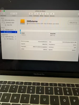

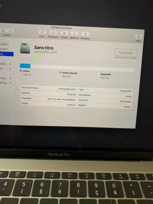

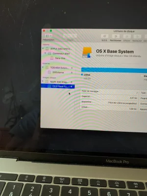

La personne du service technique ("de niveau 2") m'a donc proposé d'essayer d'installer macOS sur un disque dur externe, ce que j'ai fais et en relançant le mac via option au démarrage je choisi bien mon DD externe mais le problème est toujours le même à savoir qu'une fois macos high sierra installé je retombe sur l'utilitaire macOS.
La personne du service technique ne comprenait pas ce qui se passait et a envoyé un rapport aux ingénieurs apple. Une réponse devrait m'être donné d'ici jeudi. En attendant, si vous avez des solutions ou d'autres pistes à explorer je suis preneur !
Merci d'avance,

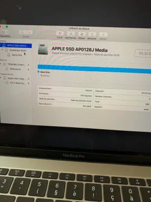

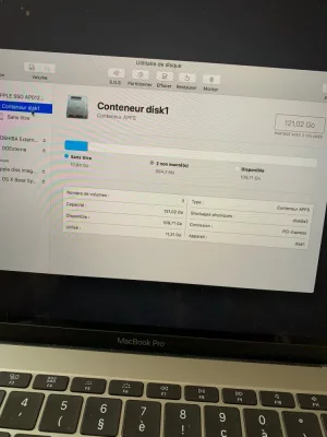

Voici une photo de l'utilitaire de disque : (en lançant à partir du disque dur externe)
Et voici le résultat de la commande diskutil list :

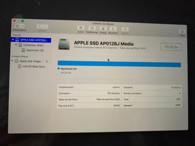

Le formatage a bien été fait, donc de ce côté-là tout est normal. Alors pour être sûr que tu as vraiment un problème, tu redémarres en maintenant la séquence de touches alt+cmd+R jusqu'à voir un globe tournant indiquant une connexion sur les serveurs d'Apple. Relis bien, il faut impérativement que tu vois l'apparition d'un globe tournant, puis l'affichage de la fenêtre avec 4 outils. Dans cette fenêtre que tu connais, tu lances Utilitaire de disque et tu suis cette séquence...
0) un clic sur Présentation et tu sélectionnes Afficher tous les appareils
1) tu sélectionnes la racine du disque dur et non pas ce qui est en dessous
2) un clic sur Effacer affichera les options suivantes
3) tu donnes un nom explicite comme Macintosh HD
4) tu sélectionnes le format APFS
5) tu sélectionnes impérativement Table de partition GUID
6) un clic sur Effacer et le formatage démarre, il ne durera pas longtemps
Une fois fait, tu quittes Utilitaire de disque en faisant un clic sur la pastille rouge...
...en haut à gauche. Normalement tu dois voir réapparaître la fenêtre avec les 4 outils, tu sélectionnes Réinstaller macOS, tu sélectionnes ton SSD qui porte le nom de Macintosh HD et tu suis les étapes d'installation.
Je me répète, il faut impérativement faire la séquence de touches alt+cmd+R jusqu'à voir un globe tournant indiquant une connexion sur les serveurs d'Apple.

EDIT : Voici la photo de l'utilitaire une fois le disque reformaté comme indiqué

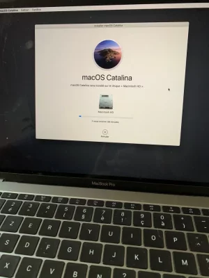

EDIT 2 : Voir en pièces jointes la photo de l'installation de mac os Catalina

Malheureusement le résultat est toujours le même ...

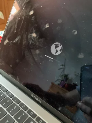

Tu as bien un problème. La dernière tentative sera de redémarrer en maintenant la séquence de touches shift+alt+cmd+R jusqu'à voir un globe tournant. Quelle sera la différence ? Tu fais le formatage comme mentionné en réponse #14, le formatage fait, tu sélectionneras bien Réinstaller macOS, mais cette fois-ci il te sera proposé non pas macOS Catalina, mais la version de macOS qui avait été préinstallée lors de la livraison et assurément une version antérieure.
Comme tu ne mentionnes pas l'année de ton MBP, la grande inconnue est "est-ce que cette séquence de touches shift+alt+cmd+R est valable pour ton modèle ?". Tu le sauras très vite, par contre en cas d'échec, ce sera soit une panne avec la barrette SSD, soit avec la carte mère, mais je penche pour la première option.
