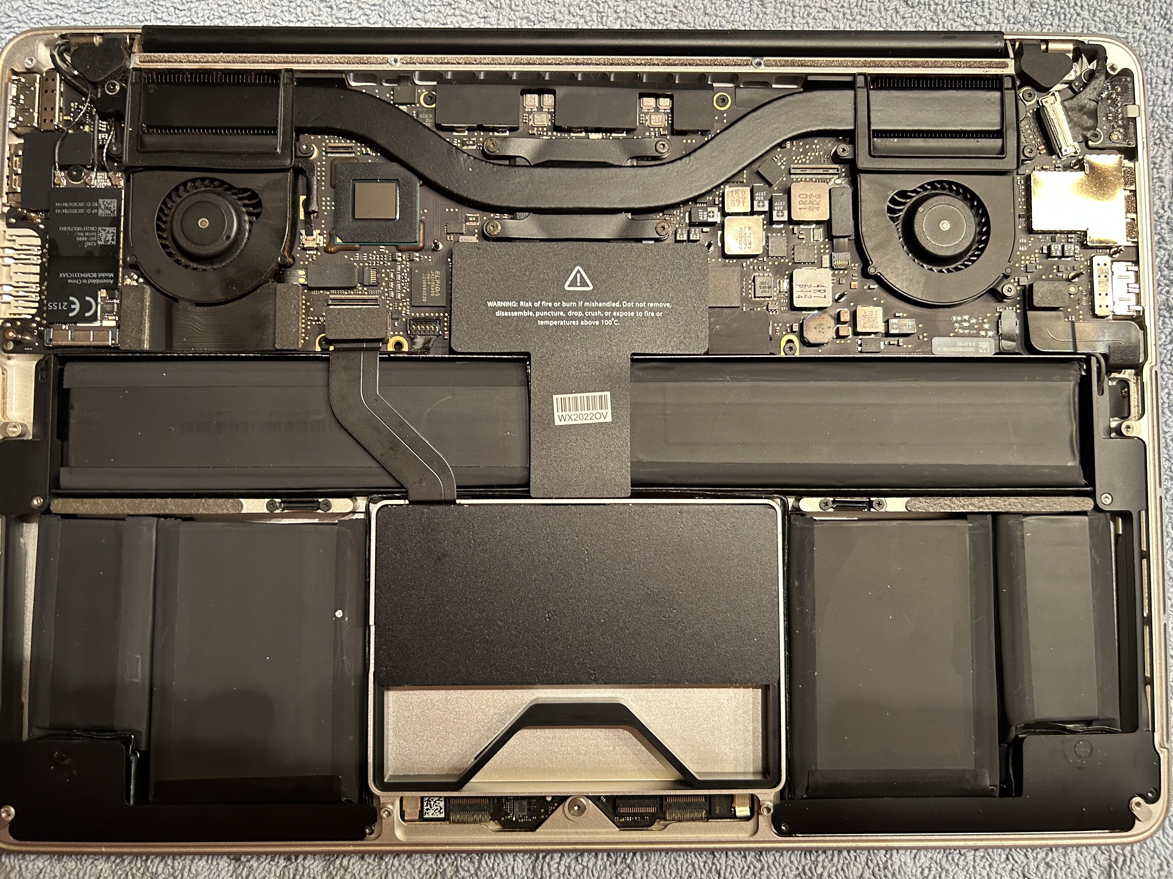

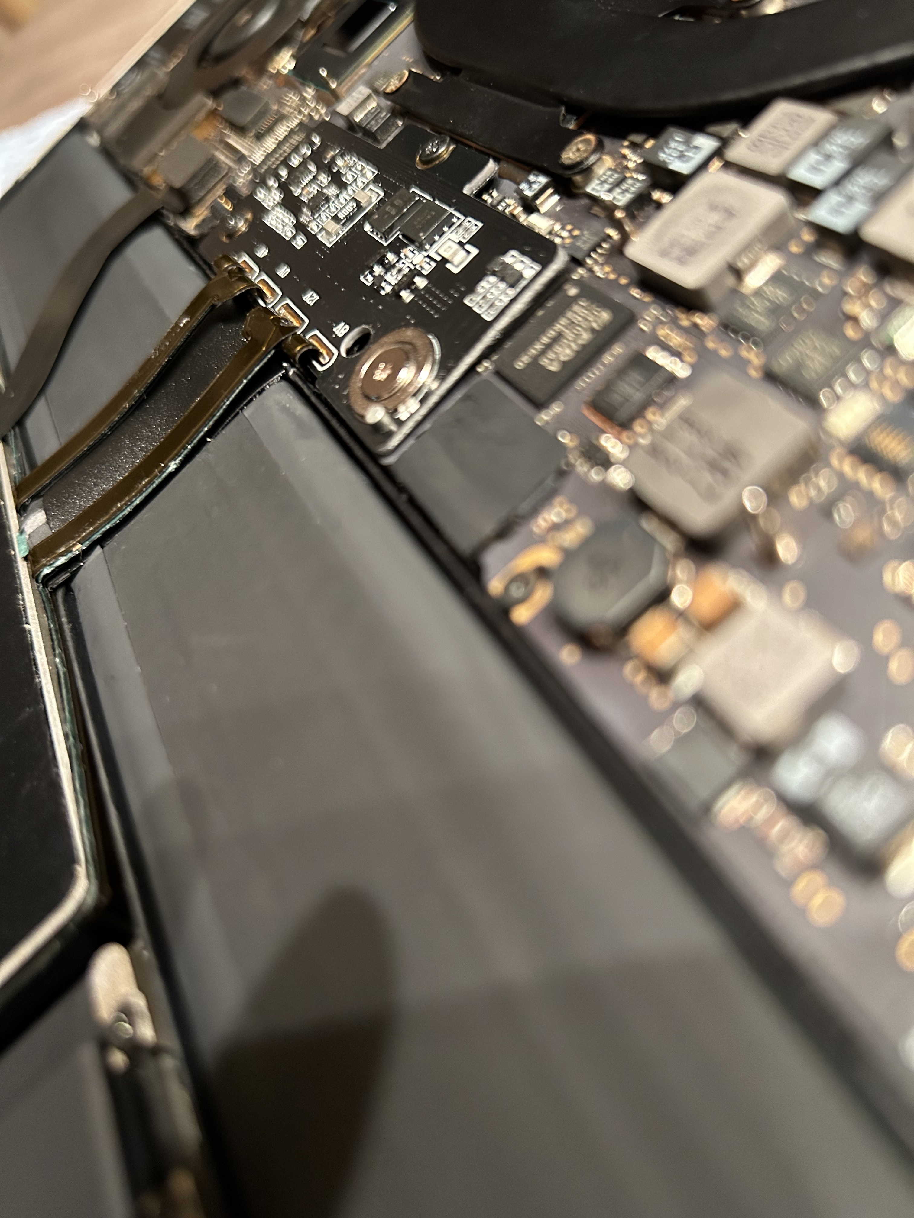

Bon et bien voilà, je reviens donc vers vous avec plus d'informations. J'ai démonté à nouveau le Mac et je me suis aperçu d'un problème: l'endroit prévu pour accueillir la fiche de la nouvelle batterie est pourvu de deux trous de vis (jusque là tout va bien) mais également de deux petits plots destinés à servir de guides afin que la connecteur soit parfaitement aligné sur le récepteur du Mac.
Malheureusement sur la fiche du connecteur de la nouvelle batterie, je dispose bien des 2 trous de vis mais seulement d'un seul trou de guide pour accueillir le plot. Ce qui veut dire que le deuxième guide obstrue le passage et que le connecteur de la nouvelle batterie ne s'enfonce pas suffisamment pour entrer en contact avec le récepteur du Mac... Donc pas de batterie détectée et pas de charge bien entendu... (voir photos jointes)
J'ai pourtant bien la bonne batterie (A1437) prévue pour MacBook Pro 13" Retina Late 2012 A1425 EMC 2557..
J'ai cherché d'autres revendeurs sur le net qui proposent ce modèle de batterie et elles sont tous identiques, il n'y a pas de deuxième trou pour le second guide donc là franchement je sèche, je ne comprends pas ce que je dois faire pour que ce connecteur entre en contact et je me suis déjà séparé de l'ancienne batterie d'origine car elle présentait un gonflement donc je ne peux plus faire de comparaison. En même temps d'après les commentaires sur les sites marchands concernant cette batterie, il semble que cela fonctionne parfaitement pour d'autres...
Est-ce que quelqu'un ici aurait déjà réalisé cette intervention avec la même batterie ? Merci d'avance pour votre aide.

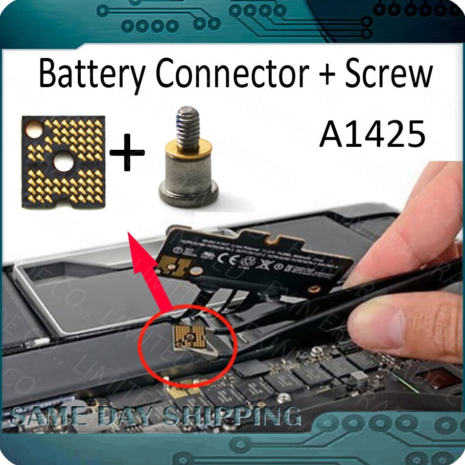

Ma faute, en démontant l'ancienne batterie il y a un petit composant libre (voir photo)de quelques millimètres d'épaisseur qui fait office de lien entre le connecteur de la batterie et le récepteur du Mac. Celui-ci était resté collé au connecteur de l'ancienne batterie lors du retrait de celle-ci du boitier et ensuite tombé au sol à coté de mon bureau, non loin de l'endroit ou j'avais temporairement déposé l'ancienne batterie usagée...
Donc j'espère que cela pourra aider d'autres personnes qui souhaitent également remplacer leur batterie ! Personnellement, pour toutes les interventions techniques sur un Mac, je recommande de faire l'acquisition d'un petit kit de tournevis valable car ceux fournis avec les batteries sont de très mauvaise qualité et s'useront avant même d'avoir terminer le remontage..
