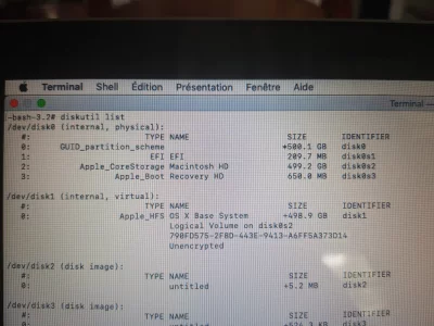

Voilà ce que j'ai quand je fais diskutil list
    1,8 Mo · Affichages: 29
macomaniac
Ouroboros
20 Septembre 2012
75 454
22 994
Forêt de Fontainebleau
Bonjour Benjgian
Tu as sans doute remarqué que le volume interne du disque du Mac avait changé de nom ? --> au lieu de s'intituler (par défaut) Macintosh HD > il s'intitule actuellement OS X Base System :
  • OS X Base System est le nom du volume de l'OS de secours démarré. Ce volume de secours est porté par une image-disque > elle-même contenue dans le volume Recovery HD (invisible) de la partition de secours du disque. Ce que tu as fait ? --> démarré sur l'OS de secours (⌘R) > t'es servi de l'Utilitaire de disque de la session de secours > et de son menu : "Restaurer" > pour restaurer le volume OS X Base System de l'OS de secours démarré => au volume principal Macintosh HD.
  • cette "Restauration" a effectué les opérations suivantes : un reformatage du volume de destination Macintosh HD > son renommage : OS X Base System comme le volume source > un clonage de l'OS de secours (1,3 Go) du volume source dans le volume destination > enfin l'inscription d'un chemin de démarrage sur l'en-tête du volume de destination afin de le rendre démarrable. Tu es actuellement démarré sur le clone d'OS de secours du grand volume --> ce qui se voit au fait qu'aucun second volume OS X Base System de 2 Go n'est listé dans le tableau - comme ce serait le cas si tu étais démarré sur l'OS de secours original (celui de l'image-disque contenue dans le volume Recovery HD).
=> comme tu le comprends sans mal > la "Restauration" du grand volume Macintosh HD --> a effacé toutes les données personnelles qui étaient recelées dans ce volume > qui ne contient plus donc qu'un clone de 1,3 Go d'OS de secours. Il n'est pas difficile de te faire reformater / réinstaller proprement le grand volume. La question pour toi est : avais-tu une sauvegarde des données du volume intitulé Macintosh HD avant sa restauration ?

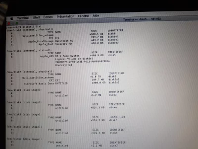

Il suffit que tu branches ton DDE au Mac. Puis que tu démarres ton Mac sur le clone d'OS de secours du grand volume.
Repasse alors la commande :
diskutil list
  • et poste le tableau des disques. Je verrai l'index de disque du DDE et je pourrai te passer une commande de réinitialisation. Puis tu pourras lancer une installation de l'OS à destination du volume du DDE.

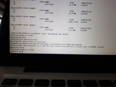

Passe la commande :
diskutil eraseDisk jhfs+ Sauvegarde gpt disk2
  • respecte tous les espaces
  • la commande initialise le disque du DDE : table GUID > format jhfs+ > nom de volume Sauvegarde
Benjgian
Membre junior
3 Mars 2019
45
39
Passe la commande :
Voilà c'est fait.
    1,2 Mo · Affichages: 26
