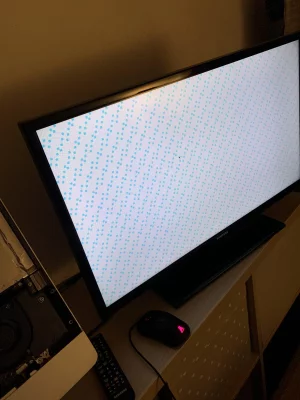

Bonjour. J'ai récupéré l'imac de mon fils qui est un 27" de 2011. Il a fait changer le dd et depuis le mac est en panne de vidéo sauf que la réparation date maintenant et que je ne peux réclamer. Il semblerai qu' il est été très mal ouvert et qu'il y ai des dommages sur la carte mère. Il manquait la nappe qui relie l'écran à la carte, je l'ai acheté mais toujours pas de video car je ne peux pas insérer correctement la nappe côté carte comme si la petite broche doré était abîmée. Il y a aussi un connecteur plastique noir à côté on dirait qu' il manque 2 pins. J'ai acheté un câble mini port/hdmi pour essayer de voir si de la vidéo passait vers ma télé. J' obtiens un écran blanc pixelisé de carrés bleus en diagonale et le pointeur de la souris. Et l' imac se met à tourner et souffler très vite. Je suis désespérée...

Bonjour à tous. Carte mère reçue et installée. Maintenant j’ai un écran blanc au démarrage avec la pomme et des lignes verticales bleues. Puis au bout d’un moment écran tout blanc et ventilateur qui tourne fort mais ça je ne me souviens plus si il soufflait deja comme ça a l’état de marche normal. Comme le gars qui l’a soit disant réparé a changé le dd, je me demande si il a remis un ios
Voilà ou j’en suis aujourd’hui.
