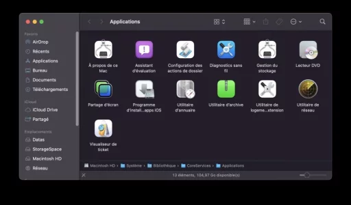

Il y a aussi des applications qui ne sont pas accessibles directement, donc regarde le chemin dans cette copie écran...
...attention, c'est pour information.
