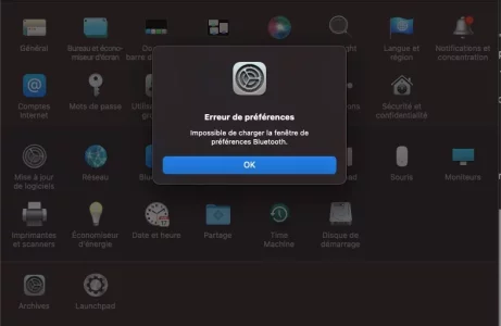

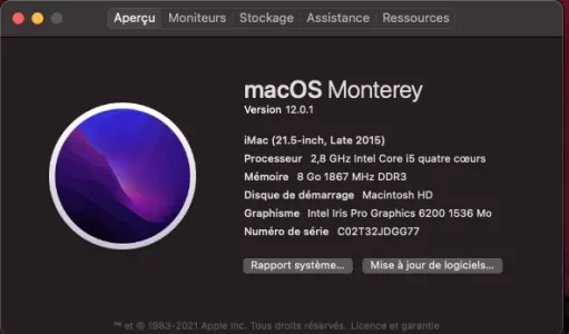

Je viens d'installer Monterey sur un iMac late 2015 et sur un MacbookPro de 2020. Sur le Macbook pas de problème mais sur l'iMac j'ai eu la surprise de constater que je ne pouvais pas descendre dans les pages avec ma souris, seulement avec les flèches. J'ai voulu ouvrir les préférences souris et la ça plante, obligé de forcer à quitter les préférences systèmes. S'agissant d'une souris apple bluetooth, j'ai voulu accéder au menu bluetooth, et la j'ai un message d'erreur (en pièce jointe). Impossible d'accéder au clavier également. Le bluetooth reste bloqué sur OFF.
Je suis repassé à une souris filaire qui fonctionne normalement.
Etrange n'est-ce pas.
J'ai voulu réinstaller en démarrant sur la partition Recovery et après 2h d'attente, nouveau message d'erreur indiquant qu'une erreur est survenue pendant le téléchargement de la mise à jour ( 2 fois de suite ! )

Pourquoi ? Si tu ne mentionnes pas comment tu as fait l'installation, une mise à jour par-dessus une ancienne version ou une installation propre qui inclut le formatage du disque dur interne, on ne peut juger de rien ?
Moi je trouve étrange que le panneau des Préférences Système soit incomplet ! Je découvre aussi macOS Monterey, mais c'est quoi cette icône Launchpad la dernière en bas ?

Bonjour, pour moi c'est pareil après mise a jour Montery je n'ai plus de Bluetooth !! obligé de reprendre un clavier et une souris filaire. et impossible également de désactiver le SIP et de supprimer les préférences apple com Bluetooth .

Tu ne vas pas avoir d'autre choix, car ces 2 icônes en bas dans Préférences Sytème n'ont pas lieu d'être. Ta version précédente de macOS était vraiment brinquebalante, car que faisait dans Préférences Système cette option Archives avec l'icône des Préférences Système du Dock ?
Faire une mise à jour sur une version précédente de macOS ne présente pas trop de problèmes, et encore faut-il être sûr de sa stabilité, fiabilité. Pour information, macOS Monterey est une version majeure apportant beaucoup de changements, il ne faut pas considérer qu'en en faisant l'installation que ça bouchera les trous du pneu crevé de la précédente version.

Je pense que c'est un problème que j'ai constaté aussi, dans les préférences systèmes, je n'accède plus à Siri, Accessibilité, Bluetooth. Dans ce dernier cas, j'ai le message "Impossible de charger la fenêtre de préférences Bluetooth".
J'ai déjà essayer d'utiliser Onyx mais ça n'a rien changé.
C'est bien, mais tu as fait quoi, une installation propre qui inclut le formatage du disque dur interne ou une installation de macOS Monterey par-dessus une ancienne version ? Nul doute que tu dois être dans le dernier cas, alors si la version précédente était brinquebalante, une mise à jour ne bouchera pas les trous d'un pneu crevé.
J'ai fait une mise à jour sur la version précédente de l'OS (pas de souci sur la version précédente), comme proposé par Apple.
