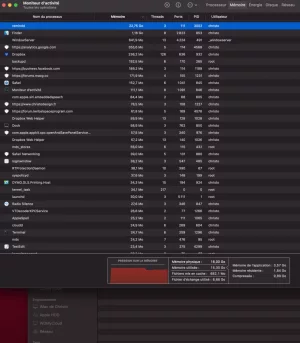

En fait remindd commence comme cela puis cela augment jusqu'à plusieurs Go et bloque l'ordi.
    196,2 KB · Affichages: 258

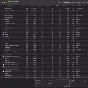

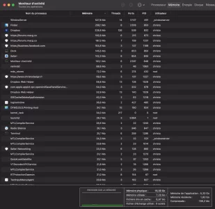

Ta copie écran partielle n'a aucun intérêt, il faut la copie écran complète. Par défaut, ce processus remindd est en liaison avec l'option Rappels d'un compte iCloud. Teste en désactivant cette option dans ton compte, tu redémarres, tu actives de nouveau cette option et vois ce qu'il se passe.
Bon ben en, fait j'ai ai vraiment beaucoup (des processus);)

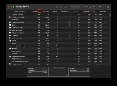

Désolé, mais toutes tes copies écrans ne servent à rien. Il suffit d'avoir ceci, soit l'intégralité de la fenêtre...
...en veillant à ce que la petite icône en rouge soit dans cette position pour un tri croissant. Il faut donc une copie écran de l'onglet Processeur et une de l'onglet Mémoire et c'est tout, de plus il est inutile de faire défiler, il n'y a que le début qui compte.
    197 KB · Affichages: 191
    690,6 KB · Affichages: 192
Je ne vois rien de particulier dans tes 2 copies d'écran.
Le process remindd est à un niveau très bas.
