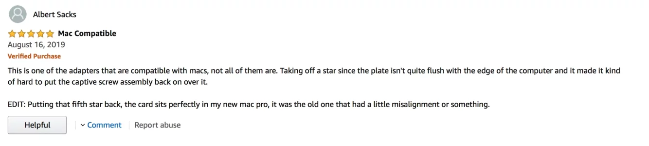

J'ai lu dans les commentaires Amazon sur la carte que j'ai achetée qu'elle est compatible MacPro...

J'aimerais éviter le PCIe N°2 qui est juste au-dessus de mon GPU, et même si la carte n'est vraiment pas très grande, j'ai peur que ça gêne le refroidissement du GPU...

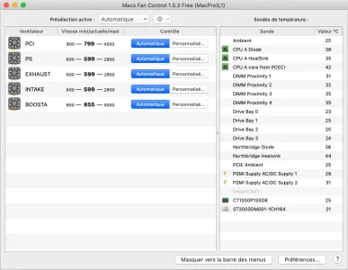

Et c'est violent l'efficacité de ce radiateur sur le SSD...
Quand je pense que ces appareils peuvent monter jusqu'à 70°, je viens de faire pas mal de copies, la température n'a jamais dépassé 30°
Là 25°...

Mais je suis carrément étonné des températures que tu constates ! Il y a un microclimat dans ton Mac Pro ou c'est le mien qui a de la fièvre ?
