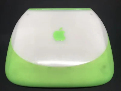

Belle acquisition.
Personnellement, je n'ai jamais aimé cette version de la Palourde. Pourtant, le vert est une de mes couleur préférée, mais là, c'est trop fluo.
Réactions: woz86
Belle acquisition.

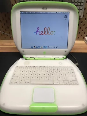

J’ai réussi à l’avoir pour un prix correct et il est en très bon état.
Il possède 320Mo de RAM et il tourne pour l’instant en 10.3.9, je vais peut-être le mettre en 10.4

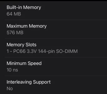

J’aimerais trouver des barrettes de 512Mo, sur MacTracker les caractéristiques ce sont des PC66 :
Est-ce qu’il est possible de mettre des PC133 ?
Car quand je fais des recherches sur le net, je trouve plus des PC133 que des PC66.
Faut aussi faire attention à la hauteur des modules.
Sur certains modèles, et même en fonction de l'emplacement, il faut des Low Profiles (1.25").
Globalement, sauf cas très particuliers (qui arrivent parfois avec Apple, d'ailleurs) on peut mettre des mémoire plus rapides que demandé tant que c'est la bonne norme.
Donc de la PC133 au lieu de PC66 : OK.
Le contraire ne fonctionne évidemment pas (sauf si on a vraiment de la chance).
Ca marche pour la majorité des mémoires : donc PC3200 au lieu de 2100 ou 2700, DDR3 1600 au lieu de 1333, etc.
Les cas difficiles, c'est quelques modèles de Mac qui veulent explicitement la bonne fréquence. Par exemple les MacBook (Pro) 20210 veulent de la DDR3-1066, au ou moins que les paramètres "1066" soient dans la zone qui contient les paramètres. Mais les barrettes récentes (DDR3-1600, 1866, etc.) zappent souvent le profil pour la 1066 et ça démarre pas.
Et parfois on a même des bonnes surprises : si on met de la mémoire rapide... ça peut aller plus vite. C'est pas systématique, par contre.
Pas toujours, ou du moins "pas complètement" : sur ma Palourde 300 "blueberry", j'ai essayé naguère d'y installer une barrette de 512 Mo de PC 133 en lieu et place de la 64 Mo de PC66 qu'elle contenait, ça fonctionnait … Mais n'était reconnu que comme une barrette de PC100 de 256 Mo. Cette même barrette est maintenant dans mon Pismo où elle est bien reconnue comme une PC133 de 512 Mo (et j'ai mis une 256 Mo de PC100 dans le Palourde, où elle fonctionne correctement)..
