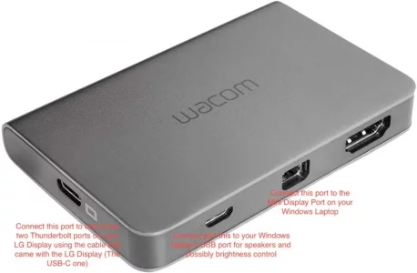

et sinon est ce qu'un boitier de ce type fonctionnerai ?
je dis ça en regardant cet article
par contre je n'ai qu'un port HDMI sur le PC
il y a des cables HDMI vers mini display port ?
Aucune idée, mais c'est surtout dans le cas ou le périphérique ne dispose que d'une sortie DisplayPort/Hdmi.

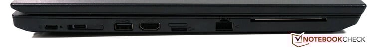

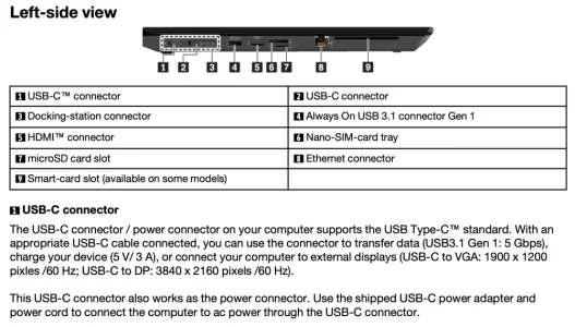

sur le PC j'ai ça :
de gauche à droite :
USB C Gen.1 (celui qui sert pour la charge), connecteur pour station d'accueil (USB C Gen.1 + réseau), USB A 3.1, HDMI 1.4b, nano-SIM, micro SD, RJ45, SmartCard
est ce qu'un port USB C Gen.1 est capable d'envoyer de la vidéo ?
si oui je commande la câble cité plus haut ;)
j'ajouterai ceci :
