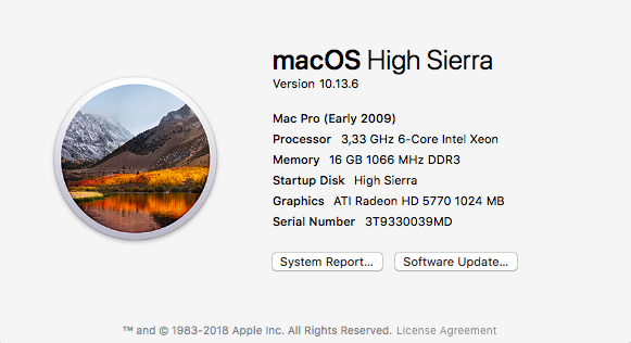

je cherche à changer de carte graphique et autres composants, mais en plus de ne pas connaitre la liste de carte compatible des produits, je ne suis pas sur du Mac que j'ai (je l'ai acheté d'occasion)
Voici ce que dis "About this mac" :

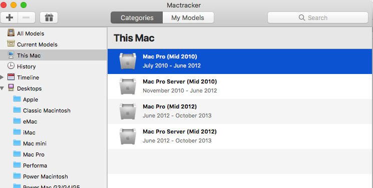

Cependant, Mac Tracker semble hésiter (les composants ont sans doute été mis à jour) avec des modèles plus récents :
Du coup, 4.1 ou 5.1 ?

C'est un 5.1 ! Donc pas de rapport entre l'année de fabrication et le numéro du modèle ?

le Terminal me dis que c'est un 5.1, alors que le modèle est un late 2009 (4.1) d'après "About This Mac" et je ne sais pas si installer une CG compatible Mojave serait compatible avec High Sierra le temps de l'installation, qui est actuellement bloqué à cause d'une incompatibilité de carte graphique

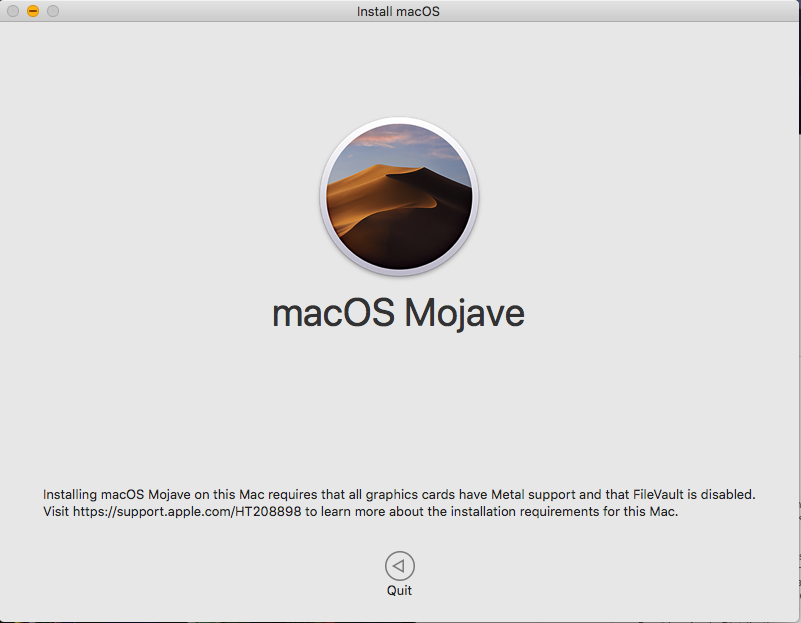

...sur cette page... https://support.apple.com/fr-fr/HT208898 ...est-ce que ta carte graphique est dans la liste, car pour installer macOS Mojave, il faut qu'elle prenne en charge Metal. Je ne peux pas t'en dire plus.
De plus il est bien mentionné ceci...
  1. Dans la barre latérale, sélectionnez Cartes vidéo / moniteurs. Si votre carte graphique est compatible, la mention « Pris en charge » est indiquée en regard de l’entrée Metal. Vous pouvez également noter le nom de votre carte graphique et vérifier si elle se trouve dans la liste ci-dessous.
J'ai regardé, ma carte est une ATI Radeon HD 5770 1024 MB, elle n'est pas dans la liste de ton dernier lien https://support.apple.com/fr-fr/HT208898
Ce qui voudrais dire que j'aurais besoin d'une des cartes de la liste pour installer Mojave, ce qui en soit ne m'embête pas pas, mais comment savoir si les cartes mentionnées compatibles avec Mojave sont compatibles avec Hight Sierra (je dois faire la Maj obligatoirement depuis High Sierra) ?
par exemple, celle ci compatible Mojave ne semble pas compatible avec ma génération de Mac pro (2009), bien que ce soit un 5. et que Mojave soit instalable dessus (j'ai put lancer le menu d'installation de Mojave)
