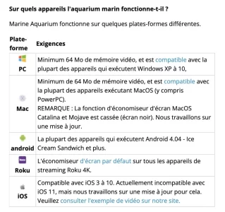

Que dis l'éditeur, ceci...
Le programme s'exécutera comme une application. Cependant, en raison des modifications importantes apportées par Apple à MacOS Catalina et Mojave, notre programme ne peut pas fonctionner comme un économiseur d'écran.
Lorsque vous êtes lancé à partir du dossier Applications, vous pouvez appuyer sur la touche "F" pour entrer en mode plein écran.
Nous examinons actuellement le problème et espérons avoir une solution bientôt.
...donc pour le moment cet économiseur ne peut pas fonctionner correctement sous macOS Sonoma et ce processus élevé LegacyScreenSaver est normal et sans solution sans mise à jour de l'éditeur...
...qui semble ne plus vouloir faire de mise à jour !
