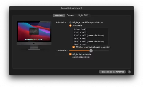

Si si je viens de vérifier je suis bien en 5120x2888
Tu arrives à lire le texte en 5120x2888? C'est vraiment tout petit.
Donc tu as fait alt/option + cliquer sur "à l'échelle" pour pouvoir avoir le 5120x2888 qui est masqué par défaut.

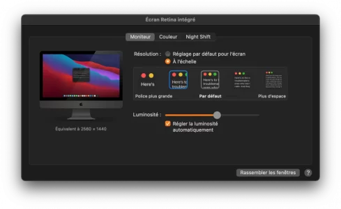

Mois par exemple je suis soit en équivalent au 2560*1440 ou 2048*1152.
    45,7 KB · Affichages: 43
    45,4 KB · Affichages: 45
