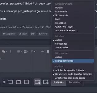

Dans Options tu sélectionnes bien le Micro de ton Mac...

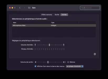

... ? Ne pas oublier qu'il te faudra sûrement dans Préférences Système/Son/Entrée augmenter le volume ou pas...

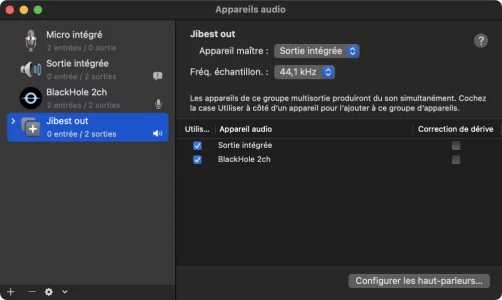

Je crois que Locke et toi ne parlez pas de la même chose. Si tu cherches à capter des clips (vidéo + audio) provenant d'un site web, le micro n'intervient pas. Il faut utiliser un logiciel (un plug-in) qui te permettra d'aiguiller le son qui arrive à ton ordi, vers ton logiciel d'enregistrement. Par exemple Blackhole peut faire cela (et il est gratuit).
Après l'avoir installé, il faut aller dans Applications > Utilitaire > Configuration audio et MIDI et créer un appareil de sorties multiples (cliquer le + en bas du panneau de gauche et choisir «créer un correctif (!) à sorties multiples») que tu peux nommer «Jibest out», par exemple.
Lorsqu'on le sélectionne, on voit que par défaut, Sortie intégrée est cochée; il faut aussi cocher BlackHole. De cette façon, lorsque «Jibest out» sera sélectionné comme sortie, le son qui arrivera à l'ordi sera envoyé à la sortie intégrée du Mac ainsi qu'au canal virtuel Blackhole; c'est ce canal qu'il faudra ensuite capturer pour enregistrer l'audio (c'est ce que l'on précise deux paragraphes plus bas).
Il faut s'assurer que «Jibest out» est maintenant la sortie par défaut. Clic-droit sur le gros «+» blanc qui se trouve à gauche du nom «Jibest out» et sélectionner «Utiliser cet appareil pour la sortie audio».
Ensuite, on peut appeler l'outil de capture (Maj-cmd-5) et cliquer sur Options afin de sélectionner Blackhole à la rubrique micro. Il ne reste plus qu'à cliquer sur Enregistrer.

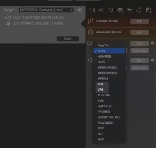

De toutes façons, peu importe l'application Handbake ou Shutter Encoder ou Avidemux (gratuits) ou Compressor ou ff-Works (payants) ou autres, la seule et unique façon de réduire le poids d'une vidéo est de diminuer son débit, c'est à dire d'augmenter sa compression.
Et dans ce cas, il n'y a d'autres solutions pour conserver la qualité, et quel que soit le container, que dans un premier temps d'utiliser le codec de compression le plus performant et en second lieu, de diminuer la définition et éventuellement d'autres paramètres telle la fréquence d'images.
Ainsi, sans toucher à la définition, passer de H.264 à H.265 (HEVC) permet quasiment de diviser par deux le débit et donc le poids sans toucher à la qualité… :up:
Sachant qu'il existe des codecs encore plus performants que H.264, comme VP8 et VP9 utilisés par YouTube :
Ici dans ff-Works mais seulement en container mkv :
