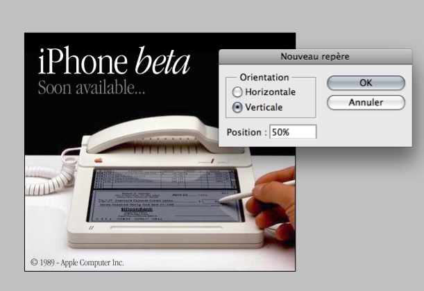

J'ai sans le vouloir reussi a sur Photoshop a mettres des reperes sur les cotes et au centre a 50% en un raccourcis clavier que je n'arrive pas a retrouver.
Pour ceux qui ne savaient pas dans le menu Affichage / Nouveau repère… on peut placer des repères a l'aid de pourcentage (pratique pour en mettre précisement au milieu) en tapant 50%.
Mais la en faisant ca et en appuyant sur des touches en plus de cliquer sur ok ca m'a mis des reperes a 50% en horizontale et verticale et sur les cotés de mon image.
Qui sait quel est ce raccourcis clavier pour le faire d'un coup automatiquement ?
