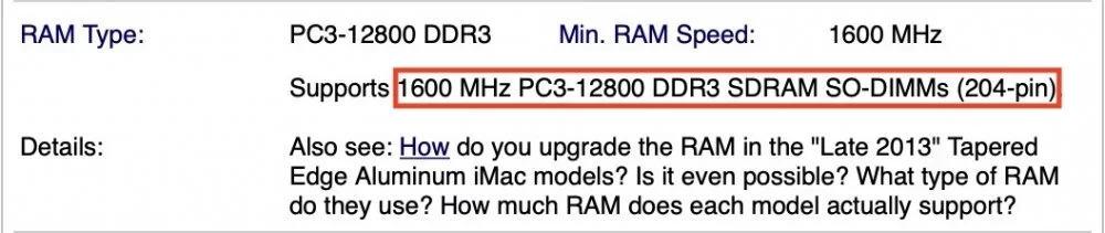

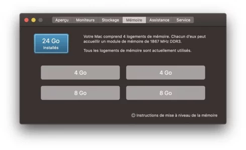

Et donc, une dernière question concernant la RAM :
Aussi, je me disais que j'allais sans doute rajouter de la RAM, comme on m'a conseillé plus haut, j'ai déjà 2 x 4 Go, puis-je ajouter 2 x 8 Go ou dois-je faire comme j'ai déjà ? Et où puis-je trouver la capacité max que je puisse mettre en tout ?
Merci t'es trop sympa ! Mais donc je peux mettre 2x8 Go, pas nécessairement 2x4 Go, n'est-ce pas ?
Pas de souci, moi j'ai ceci...
...ah oui, pour information, lors de l'installation de nouvelles barrettes, laisse celles d'origine dans leur emplacement.
Merci beaucoup ! Je dois prendre la même marque ou pas forcément ?
On conseille fortement la marque Crucial. Pour ne pas te tromper, tu installes et lances leur petit script Scanner qui te donnera toutes les informations. Il est primordial de respecter la fréquence MHz.
