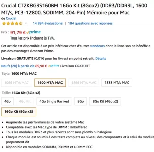

D'accord ! Sur Amazon, j'avais vu la marque Timetec que beaucoup de gens avaient utilisé pour Mac. Tu connais ?
Mieux vaut ne pas utiliser une marque qui m'est tristement inconnue ! Tu es trop nouveau dans les forums, mais lors de tentatives de dépannage envers des membres, nous avons eu de sacrés moments épiques après de nombreuses pages que le coeur du problème était un changement de barrette mémoire pas connue. Après changement avec une marque connue comme Crucial, tout rentrait dans l'ordre. Alors attention aux prix trop attractifs !

D'accord, je vais te faire confiance !!!
Est-ce que bon ça du coup ? J'ai regardé sur le site de crucial, il semble que ce soit la bonne référence...

J'ai donc commandé les 2 barrettes de RAM que j'ai mis plus, a priori ça devrait être bon puisque j'ai vérifié sur le site de crucial. J'espère que le changement se fera sentir ! :D
