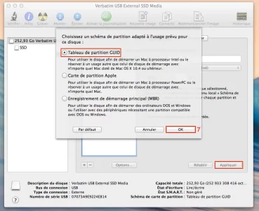

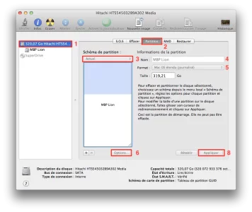

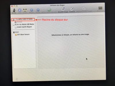

On avance, tu sélectionnes la racine de ton disque dur...
...et tu fais un formatage en suivant ceci...
1) tu sélectionnes la racine de ton disque dur et pas ce qui est en-dessous
2) un clic sur Partition qui affichera l'option 3)
3) tu sélectionnes 1 partition
4) tu donnes un nom explicite comme Macintosh HD
5) tu sélectionnes le format Mac OS étendu (journalisé)
6) un clic sur Options affichera une fenêtre contextuelle dans laquelle tu sélectionneras Tableau de partition GUID
7) un clic sur OK
8) un clic sur Appliquer
Est-ce que le formatage se déroule sans couac ?

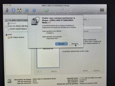

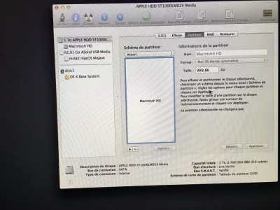

Bon je me suis décidée après avoir re-vérifié :)
J'obtiens ça :
Bien tout semble correct, du moins pour la partie formatage puisque maintenant ton disque dur se nomme Macintosh HD. Tu quittes Utilitaire de disque qui affichera de nouveau la fenêtre avec les 4 outils et tu fais un clic sur Réinstaller macOS. Au vu du nom ce ne sera vraisemblablement pas macOS Mojave, mais bon pour le moment fais cette installation et suis les étapes habituelles d'installation. Si ce n'est pas macOS Mojave, cela sous-entend que ta clé USB n'est pas correcte, mais chaque chose en son temps.

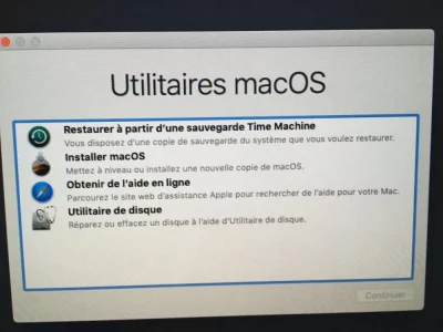

Maintenant, tu dis avoir fait une clé USB d'installation de macOS Mojave, tu l'insères, tu redémarres en maintenant longuement la touche alt/option jusqu'à voir une icône grise de Macintosh HD et une de couleur peut-être orange qui sera ta clé USB d'installation de macOS Mojave. Tu la sélectionnes, tu devrais voir apparaître une fenêtre avec les 4 outils. À ce stade, fais aussi une copie écran pour voir si cette clé est bien opérationnelle.
Edit : ta clé USB de macOS Mojave est connectée puisqu'on la voit sur le Bureau.
Elle est restée insérée depuis le début en fait ; c'est ce qu'on voit en haut à droite de l'écran... je ne peux pas directement cliquer là il faut que j'éteigne avant ?
Non, redémarre et fais ce que j'ai mentionné précédemment, fais une copie écran.

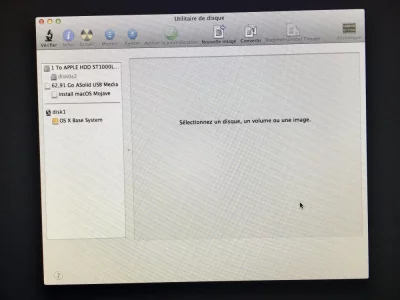

Alors déjà j'ai ça :
Il y a une petite anomalie...
Macintosh HD = OK
Récupération 10.9.5 = OK
Install masOS Mojave = OK
Windows = Pourquoi ?
Comment as-tu formaté cette clé USB ?
Pour le moment, un double-clic sur Install macOS Mojave qui doit afficher une fenêtre avec les 4 outils, fais une copie écran.
