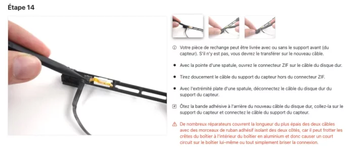

Je relis mon ancien post et me dis que ceux qui m'ont parlé du problème de la nappe avaient sûrement raison même si depuis presque un an ça tournait sans soucis, le problème arrive comme ça du jour au lendemain, non non il n'avertit pas le bougre ! Je commande donc chez ifixit une nappe, pourquoi chez eux ? Parce qu'elle est complète par rapport à d'autres vendeurs moins chers,

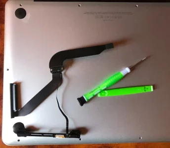

ici le pourquoi :
Comment ça se passe pour faire les manip'
J'avais déjà le matos nécessaire, il ne faut qu'une spatule en plastique et un tournevis "mini" cruciforme et être zen et appliqué bien sûr mais c'est à la portée d'un petit bricoleur consciencieux, pas besoin d'être une foudre du hardware !
Et voilà ! Ça y'est mon disque qui n'était plus reconnu l'est de nouveau, le redémarrage s'est passé haut la paluche ! Un homme heureux de revoir son bon vieux MacBook de retour. Tant que je peux leur sauver la vie je les tire jusqu'au bout mes Mac d'une parce que ça coûte moins cher mais aussi parce que c'est dans ma nature de tout faire avant d'acheter à nouveau !

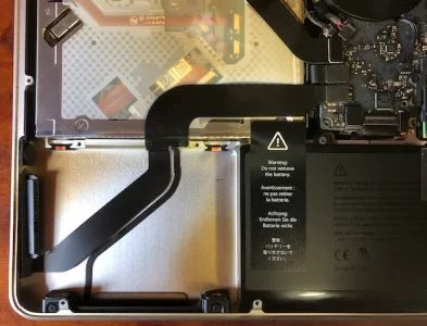

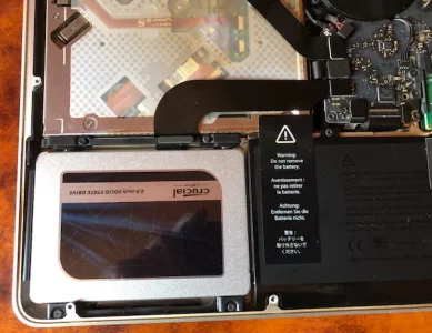

Ici pour qq. visu. :
La vieille nappe :
La vieille nappe dehors !
