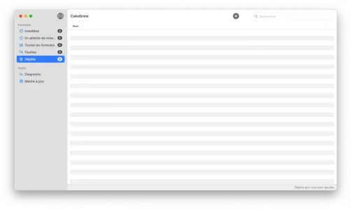

Est-ce que c'est normal d'avoir uniquement qu'un seul dépôt ?
Par défaut, je pense que oui, tu as bien les 6000 et quelques logiciels disponibles :)
