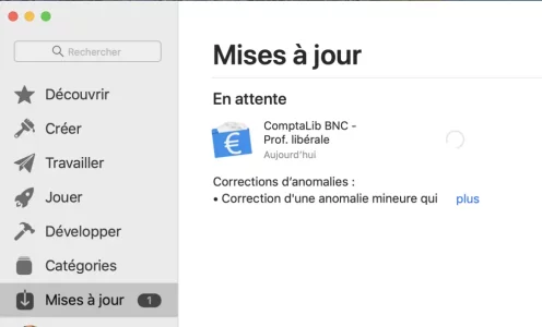

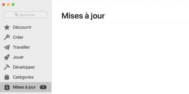

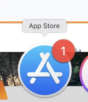

Ça fait déjà quelques temps que j'ai des difficultés à faire des mises à jour via App Store.
Bon, en premier, les mises à jour sécurité m'imposent de démarrer en mode sans échec si je veux aboutir. Je ne sais pas pourquoi.
En ce qui concerne les mises à jour App Store, soit ça tourne, ça tourne sans s'arrêter, soit je n'ai aucune application à mettre à jour
Et j'ai toujours un "1" au-dessus de App Store dans le doc.
J'ai passé Onyx, redémarrer, sans succès...
Quelqu'un pourrait-il me donner quelques explications ?

Exactement pareil chez moi, mais uniquement sur Mojave. Sur Big Sur pas de problème. Je n'ai pas d'explication, mais il est probable que cela vienne d'Apple.

Il me semble que Mojave indique des mises à jour qu'on ne peut pas installer (réservées à Catalina ou Big Sur…).

Moi aussi je suis resté en Mojave, pour les mêmes raisons. Big Sur je l'ai installé sur un dd externe.
edit : ce problème touche tous ceux qui sont restés sur Mojave apparemment, on en parle ici et .
Les solutions proposées ne marchent pas chez moi. Tu peux essayer ceci :
  • Lancer l'App Store.
  • Lancer Moniteur d'activité, rechercher le processus appstoreagent et le forcer à quitter.
  • Essayer de mettre à jour
Réactions: Aliboron et Sly54
