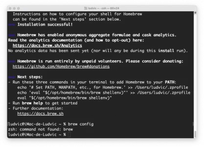

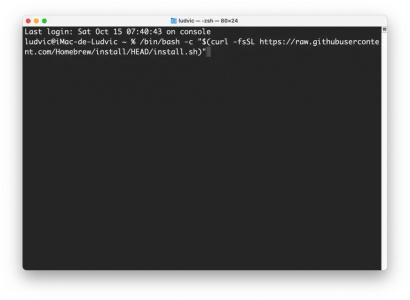

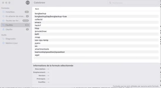

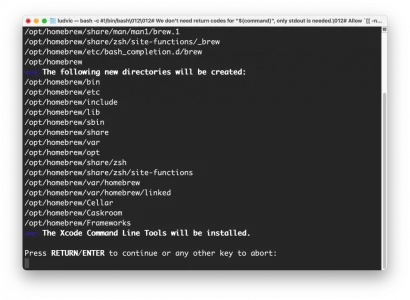

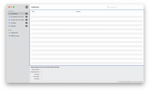

J'ai bien installé "Homebrew" en copiant le lien puis coller le lien dans le Terminal puis j'ai appuyé sur entrée du clavier, j'ai laissé faire jusqu'au bout puis j'ai fermé le Terminal et j'ai installé "Cakebrew 1.3" et quand j'ouvre l'app j'ai toujours tout à zéro :(

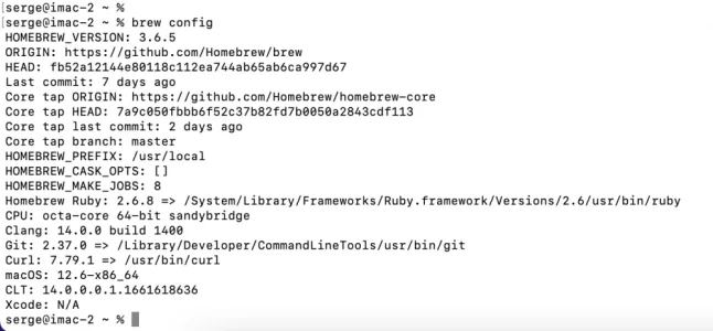

Est-ce que la commande brew config t'affiche bien quelque chose comme:

Non pas du tout :(

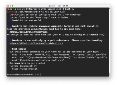

On dirait un problème de PATH, as-tu bien fait ce qui est indiqué après next steps ?
Tu t'es déconnecté et reconnecté avant de faire le brew config ?

Non, je ne sais pas comment il faut faire :(
Non, je ne me suis pas déconnecté avant de faire brew config.

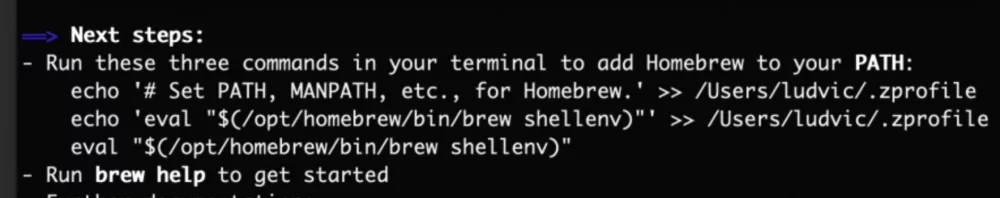

Il s'agit des 3 commandes qui sont indiquées après next steps dans l'affichage qui a eu lieu lors de l'installation :
Si tu les tapes EXACTEMENT comme indiqué , ça doit fonctionner ...
