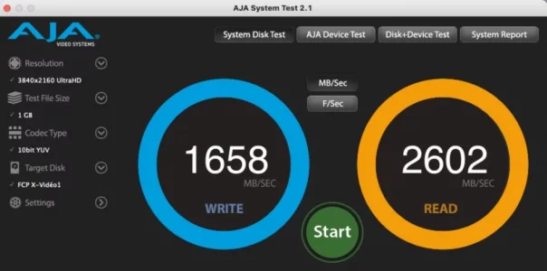

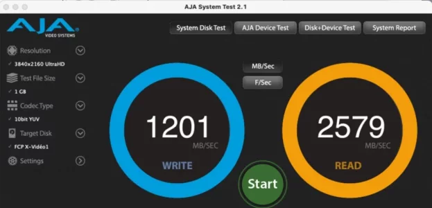

Juste une petite remarque : je possède un Samsung X5 connecté pour ma bibliothèque de travail FCP X.
Une connexion du X5 au Caldigit offre un débit moindre en écriture qu'en connexion sur l'iMac.
En direct :

Caldigit :
Ceci dit, c'est quand même du tout bon…:up:
