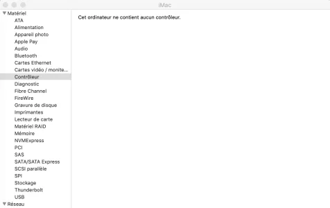

Après vérification: je n'ai pas de puce T2. Outre le disque dur externe, il m'est aussi impossible de redémarrer sur mon ancien iMac en mode Target (écran noir et plus rien ...).Par contre le HD monte bien sur le bureau.Capture d’écran 2020-02-20 à 12.42.37.png

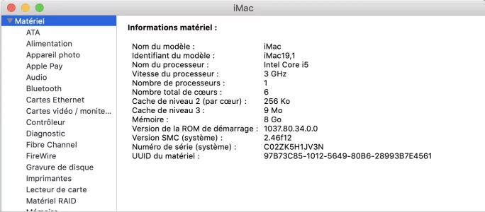

Quel est le modèle de ce nouvel iMac ? (Manu A propos de ce Mac...)

Aussi loin que je me souvienne, Apple n'a jamais assuré la compatibilité d'un nouveau matériel avec un ancien OS ;)
Effectivement, cela fonctionnait avant, avec des OS à 2 voir 3 versions d’écart. Mais bon il il faut se faire raison....
