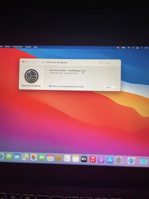

Bonsoir, j’ai réussi grâce a vous de récupérer min MacBook, cependant j’aimerais le mettre a jour car c’est une ancienne version. Merci de m’aider encore une fois.
Si tu confirmes bien avec un MBA early 2014, alors tu as installé le dernier OS que tu peux installer sans patch.
(latest OS : Latest release of macOS 11 Big Sur)
De toute façon, le démarrage avec les touches cmd alt R t'amènent en principe sur le dernier OS installable sur le Mac en question.

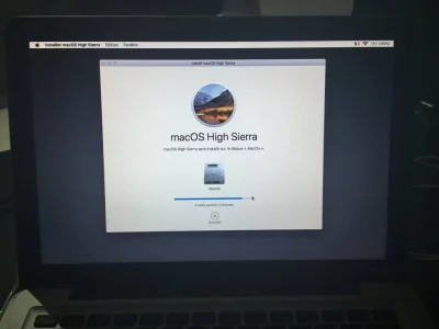

Bonjour a tous, alors j’ai dû utiliser une autre méthode.
J’ai graver un dvd avec high sierra dessus en.img depuis mon Windows.
Tu ce passe bien en lançant l’installation avec alt cmd r.
Je me connecte à internet il me télécharge un truc puis j’arrive dans le menu de reinstall
J’ai formaté nickel je lance l.installation et la bim ça bloque à 80% environ de l’installation.
    37,3 KB · Affichages: 18
