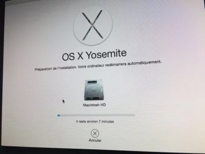

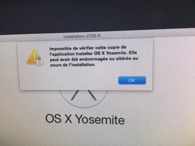

Alors j'ai fait une bêtise, j'ai lancer l'utilitaire de disque, effacer mon disque dur, créer une cle bootable usb yosemite,
Le problème c'est que quand j'ai lancer l’installation avec la clé bootable, après 20 min j'ai un message d'erreur je vous laisse voir.
Est-ce que je suis condamné à trouver un autre mac pour faire une autre clé bootable ?
Avant de faire cela, je te conseille de quitter l’installation de OS X Yosemite et d’aller dans le menu Utilitaires>Terminal.
Ceci étant fait, tu entres la commande :
date 1022200013
... puis tu relances la procédure d’installation d’OS X.

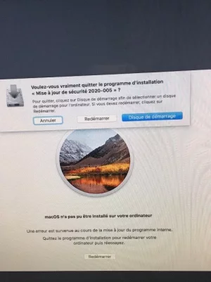

Non, j'ai du réinitialiser le bios du mac pour réinstaller un OS, j'ai installer high sierra.
j'ai maintenant une erreur de mise a jour
Est-ce que je peut l'annuler en choisissant un disque de démarrage, ou je redémarre le PC et je ressaye ?

@Boson de Higgs : j’avoue que je ne te suis plus très bien... Est-ce que tu arrives à installer macOS High Sierra ou s’agit-il seulement d’une erreur de mise à jour ?
