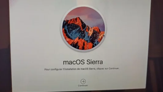

Bonjour à tous.
J'en appel à votre aide car je viens de récupérer l'imac de mon frère (2016) sous Mac OS sierra.
Ayant jamais eu d'imac autant dire que j'étais refait lol.
Après quelques temps pour me familiariser avec je décide de le remettre propre et je me lance dans un formatage du HDD Macintosh HD jusque là pas de soucis.
Ensuite je lance une réinstallation en sélectionnant le stockage Macintosh HD et en activant la Wi-Fi.
Ça met environ 1h30 puis une fois terminé un message s'affiche "une erreur s'est produite lors de la préparation de l'installation. essayez d'exécuter à nouveau cette application mcos".
Je recommence l'opération qui bizarrement prendre 1 ou 2 minutes et finalement même résultat.

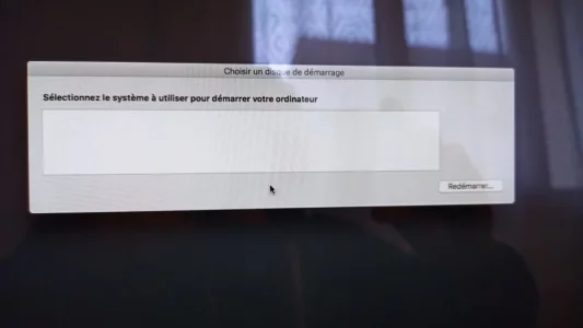

Si ça peut aider j'ai été checker dans disque de démarrage et rien ne s'affiche... une piste peut être ?

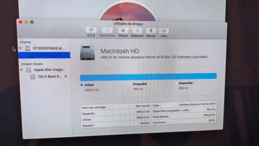

Il faut effacer le DD à la racine; donc pour toi, surligner ST350...
Ensuite tu quittes utilitaire de disque et tu appliques ce que t'a dit Ericse

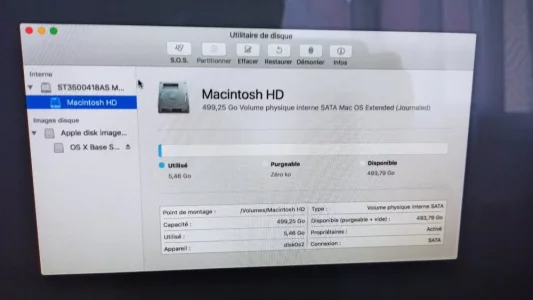

Ça commence mal selon ta copie écran...
1) si un formatage avait été faire correctement, il n'y aurait pas 5,46 Go d'occupés
2) en l'absence de l'option Afficher tous les appareils dans Utilitaire de disque, la racine d'un disque dur est ce qui est encadré en rouge
Dans cette copie écran...
...il n'y a rien, aucune version de macOS fonctionnelle. Nous ne savons pas ce que tu as fait ? Est-ce que tu as un autre Mac à disposition, chez toi, un ami, etc ?

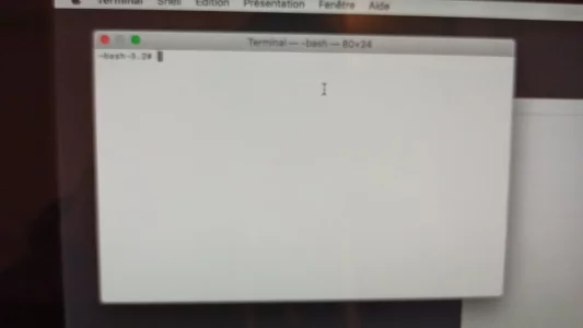

Par curiosité, dans cette fenêtre...
...quelle est la version d'OS X qui est proposée ?

Désolé mais j'avais regardé sur YouTube comment formater et il était indiqué d'effacer Macintosh HD chose que j'ai fait...
Pour reprendre j'efface donc le ST3500....... c'est bien cela?
Il me demande un titre, je mets quoi ?

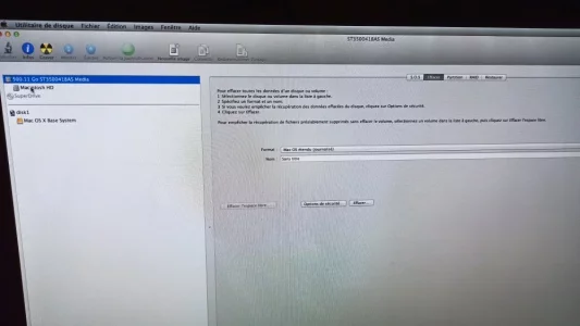

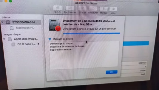

J'ai essayé d'effacer le dossier racine sans succès.
De plus je ne comprends pas pourquoi Macintosh HD est maintenant plein...

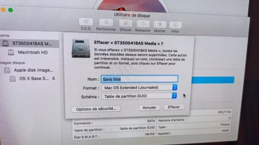

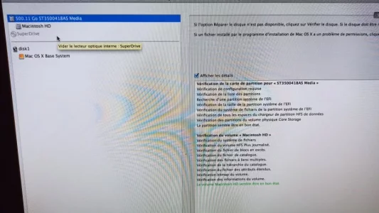

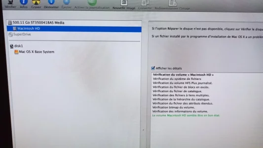

J'ai pû rentrer dans le menu mais je n'ai pas le choix de la partition guid.
Je tente d'effacer tout de même ce dossier racine ?
J'ai aussi accés à réparer.

à la place de "sans titre" j'écrirai " Macintosh HD " et tu confirmes "Effacer".

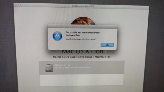

Il me propose une version de Mac OS Lion alors que j'étais sous Sierra....
Je me connecte à l'Apple Store et produit indisponible :/
Si tu as utilisé "Maj + Option + Commande + R" c'est normal cela propose la version d'origine ou la plus proche du Mac, donc Mac OS lion 10.7.
Pour avoir la dernière c'est "Option + Commande + R"
C'est quel modèle d'iMac? Si il propose lion ça doit être un iMac de 2011 maximum? Donc l'OS maximum serait High Sierra 10.13, plus récent que Sierra 10.12.
Réactions: ericse
Modèle A1311 donc 2011 apparemment mon frère m'avais dis 2016 à moins qu'il me parlais de l'os bref pas tout jeune quoi....
Impossible d'avoir une installation sous Sierra du coup? et pareil pour Lion vu que c'est de 2010 et que ce n'ai plus dans la base de données Apple....
