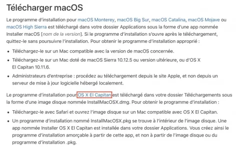

Il n'y a aucun problème pour créer une clé USB d'installation d'OS X El Capitan depuis ce MBP en suivant le protocole de chez Apple... https://support.apple.com/fr-fr/HT201372 ...dans la page, pour télécharger OS X El Capitan, fais un clic sur le lien en bleu...
...et pour le cas où le lien direct OS X 10.11 El Capitan . Attention, il faut faire le téléchargement impérativement depuis Safari.

Tu ne feras rien avec un fichier .dmg. Tu fais un double-clic sur le fichier .dmg qui ouvrira une fenêtre, dans celle-ci un double-clic sur le fichier .pkg ouvrira une nouvelle fenêtre, non pas d'installation, mais de décompression du fichier d'installation Installer OS X El Capitan qui se trouvera dans le dossier Applications...
...ensuite tu peux créer la clé USB d'installation.

Beaucoup d'utilisateurs pensent la même chose et en effet ce n'est pas très clair de la part d'Apple. Sur le fond, faire un double-clic sur le fichier .pkg installe l'installateur ! o_O
