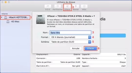

Attention, pour le formatage il faut sélectionner la racine du disque dur en 1) et pas ce qui est en-dessous, en sélectionnant OS X étendu (journalisé) et impérativement Table de partition GUID...
