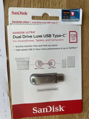

Je me suis trompée et j'ai acheté une clé de ports USB Type-C -- ou de ports USB Type A.
Bien sûr, je peux brancher la clé sur mon iMac mais elle n'est pas compatible sur mon iPhone 12 :nailbiting:
J'ai malgré tout mis une photo que j'ai supprimée mais je n'arrive pas à remettre la clé avec ses 128 GO de disponible.
Souhaitant revendre cette clé, une personne pourrait-elle m'aider?
Merci par avance:)

As tu regardé dans Utilitaire de disque pour la formater ? Et être sûr que ta clef fait bien 128 Go…
(achetée ou ? il existe beaucoup de contre-façons à pas cher qui ne font que quelques Go…)
Oui, j'ai utilisé utilitaire de disque et rien n'y fait : j'ai capacité 123,5 Go et utilisé 32,6 Mo
J'ai acheté cette clé sur le site de Western Digital
Par contre, je ne vois pas de manipulation pour la formater?

La clé avait quelle capacité à la sortie de la boite 128GO ou moins ? Car souvent il y a un logiciel de sauvegarde avec.
hé bien, je n'ai pas pensé à regarder avant que j'y mette une photo jpg que j'ai supprimée...
Si tu as mis une photo dedans et que même formaté la clé fait 123,05 Go et utilisé : 13,6 Mo. mêmes si "utilisé" arrive à zéro, ça ne fera pas 128Go au total. Je pense que la clé est déjà formatée, ça arrive des fois sur des disques durs que la capacité soit moindre qu’annoncé.
C'est vraiment gentil à tous d'avoir essayé de m'aider. Effectivement c'est sûrement le cas.
J'essaierai de vendre cette clé en expliquant dans mon annonce!
