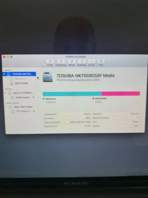

Finalement en tentant le coup j'ai accès à l'utilitaire de disque.
Je vous joint une photo.
A votre avis je peux tout virer ?
    69,9 KB · Affichages: 20

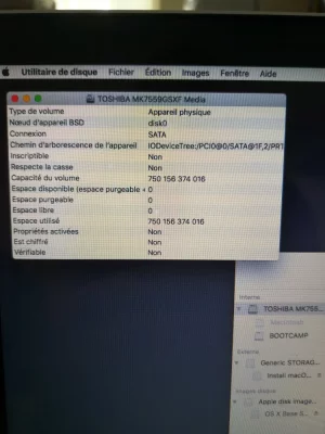

le disque n'étant pas chiffré tu peux l'effacer en ayant sélectionné ToshibaXXXX. Cela supprimera les deux partitions.

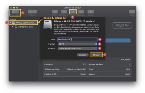

Bien sûr que oui, clé USB insérée, en démarrant tout en maintenant longuement la touche alt/option, dans Utilitaire de disque, en suivant ceci tu effaçais tout...
1) un clic sur Présentation et tu sélectionnes Afficher tous les appareils
2) tu sélectionnes la racine* du disque dur et pas ce qui est en-dessous
3) un clic sur Effacer affichera les autres options
4) tu donnes un nom explicite comme Macintosh HD
5) si c'est un disque dur à plateaux, il faut sélectionner Mac OS étendu (journalisé)
6) sélectionne impérativement Table de partition GUID
7) un clic sur Effacer, le formatage ne durera que quelques secondes
Ensuite, tu peux lancer l'installation.
* avec un disque dur à plateaux ou une barrette SSD d'origine Apple, le nom de la racine commence toujours par APPLE...

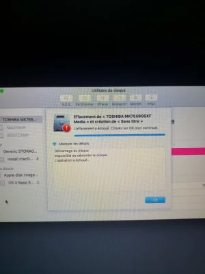

Il ne voulait pas le formater directement.
J'ai pu formater chaque partitions mais pas le disque en lui-même.
J'avais ça d'affiché
J'ai quand même tenté l'installation sur la partition mac et ça a fonctionné.
J'ai pu par la suite supprimer la partition windows en passant par l'utilitaire de disque dans high sierra directement.
