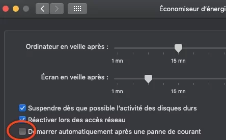

Est-ce que dans les Préférences Système / économie d'énergie / la case "démarrer automatiquement après une panne de courant" est cochée ?
j'ai pas de case "démarrer automatiquement après une panne de courant"

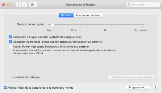

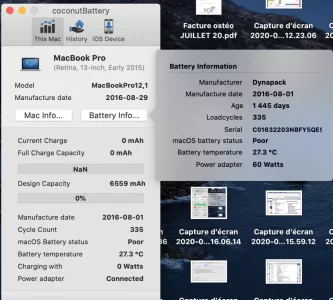

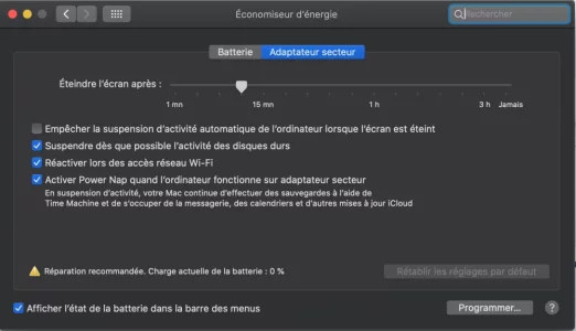

j'ai réinstallé Catalina, la fameuse case n'y est tjrs pas, par contre je crois que ma batterie est morte
Peut être une différence entre machine du bureau et portable…

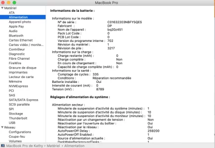

Pour ta batterie,va voir dans Information Système / Matériel / Alimentation et regarde les charges et le nombre de cycles. Poste une copie d'écran.
