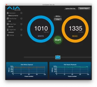

Voilà ce que j'obtient avec un SSD Transcend :
