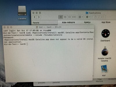

Merci beaucoup pour ton aide, je ne comprends pas pour créé le support je met bien la bonne commande mais ça ne fonctionne pas
Ok j'ai compris, appartement c'est parceque j'ai dl la version de l'apple store donc pas complet... Il faut que je trouve une version complète sur internet mais apple ne les propose pas ou je ne vois pas... Je ne trouve que les mise a jour

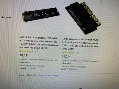

Pour moi oui. Un adaptateur n'est jamais parfait. De base, il vaut mieux partir sur ce qui est très connu comme ce que vend Sintech.
Ok merci, je ne connaissais pas :) c'est bien ceux si ? C'est mieux la version longue ou courte.
Je mentionne la marque Sintech parce beaucoup de macusers l'utilisent. Le tout dans la description est de vérifier que tel ou tel adaptateur est bien compatible avec un modèle de Mac donné. Ensuite, pour la longueur, cela dépend du MBP.
Oui je te remercie :) j'avais pris le moins cher car pour moi c'était une simple connection donc pas de différence entre eux mais parfois je dois insisté pour qu'il reconnaît le disque... Donc au final il est pas top... C'est un Macbook air de 2015 que j'ai... (A1466 emc2925)
