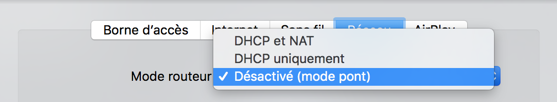

Oui c'est possible. Dans l'onglet RESEAU, dans la section Mode ROUTEUR, il faut choisir l'option "désactivé, Mode PONT".
De là, ta borne donnera juste du wifi, et toutes les fonctions réseau seront supportées par le matériel adéquat (pour faire simple)

Non, je me suis mal exprimé. La paramètre s'appelle MODE ROUTEUR, et les options de paramétrage disponibles pour le mode routeur sont:
- DHCP et NAT
- DHCP uniquement
- Désactivé (Mode PONT)
Ce qui est désactivé ici, c'est le Mode Routeur, et active par conséquence le Mode Pont.
