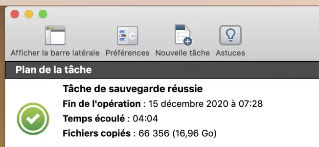

Par contre c'est étrange, je viens de faire un clone en le connectant sur le USB, il a copié 16,96 Go en 04:04 mn :

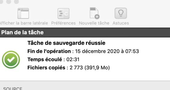

Ensuite, j'ai refait un clone en le branchant sur le port USB-C, il y avait moins de volume à copier c'est normal, mais il a copié 391 Mo en 02:31 mn, ce qui est a priori plus lent ?

La vitesse d’un ssd externe qui est indiqué en gros par les fabricants c’est la vitesse théorique.
Elle varie en fonction :
Du port sur laquelle tu branches ton ssd
Du cache SLC et de sa quantité (concrètement c’est de la mémoire super rapide qui est présent en quantité proportionnelle par rapport à la capacité de ton ssd) c’est elle qui te permet de t’approcher des performances maximales annoncées par les constructeurs.
Une fois cette mémoire remplie, les performances « chutent » mais ça reste quand même très correct surtout sur les ssd externes récent
Par exemple sur un T7 Samsung on passe de 1Go/s à 500mo/s quand le cache est rempli.
La taille des fichiers que tu copies (un ensemble de fichiers de moyenne taille) peut faire baisser le débit.
Tu n’auras jamais vraiment le débit annoncé par les constructeurs qui est souvent atteint dans des conditions « bien précises » même si dans les tests et à l’usage on s’y approche plus ou moins selon les marques de très près.
Tu peux le voir au niveau des tests matériels

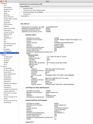

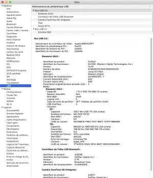

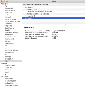

Desole je n'avais pas branche mon ssd en USB-C.
Voila maintenant j'ai deux SSD de connectes en externe, un en USB (TM), le second pour mes sauvegardes de Clone Capture d’écran 2020-12-15 à 13.38.19.png
