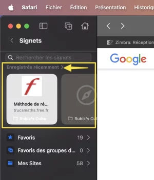

Une fois n'est pas coutume, je n'ai pas beaucoup de temps, d'où ma requête. ;)
Dans Safari 26, il y a quelque chose qui m'agace énormément, c'est la présence de l'option Enregistrés récemment...
...en plus cela affiche une énorme icône ! Je n'ai que faire de ces informations, d'autant plus que certaines recherches ont des années, je ne comprends pas ! Il semble que ce problème existe aussi sous iOS 26, mais on peut cacher (pas supprimer) cette option.

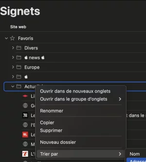

Si tu fais Signets / Modifier les signets, puis un clic droit sur un dossier de signets, tu vois une option "Trier".

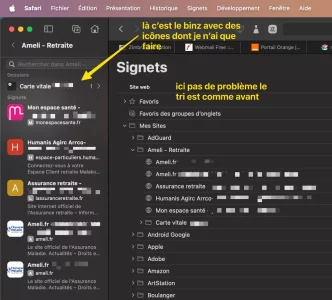

Non, ce n'est pas ça, dans cette possibilité tout est classé comme c'était avant et surtout comme je le souhaitais. C'est dans la Barre latérale que c'est le binz. En plus dans la Barre latérale pour chaque signet il y a une mini icône, ça mange de la place avec un manque de lisibilité.
Pour que cela soit plus clair...
...dans la Barre latérale c'est inversé. Dans mon iMac 24 sous macOS Tahoe, on peut rétablir l'ordre, je n'ai pas trouvé sous macOS Sequoia ! Et en plus pour avoir accès à un autre dossier, il faut naviguer comme dans l'Explorateur de fichiers de Windows, un comble !

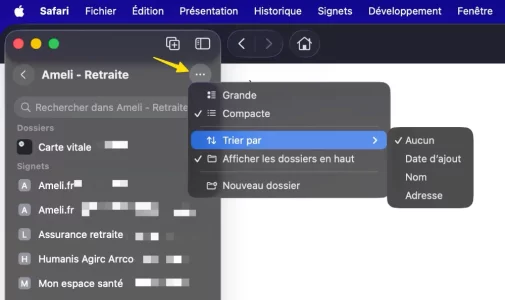

J'ai une partie de mon interrogation, avec mon iMac 24 sous macOS Tahoe un clic sur l'icône ronde avec 3 petits points affiche ceci...
...là, c'est clair. Si en en plus on décoche Afficher les dossiers en haut l'on obtient cela...
...et l'on retrouve l'ouverture et la fermeture des dossiers comme avant, donc tout va bien sous macOS Tahoe et Safari 26.

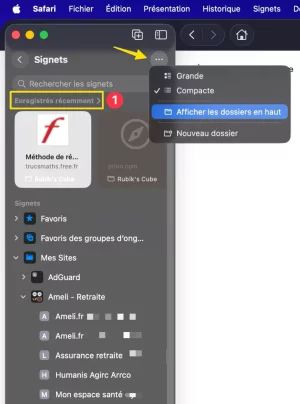

Par contre, sous macOS Sequoia l'icône ronde avec les 3 petits points n'apparait pas ! Est-ce un bug lié directement avec Safari 26 ? Je n'ai toujours rien trouvé pour l'option Enregistrés récemment* de la pastille 1 en rouge ?

*je ne comprends pas d'où sort cette liste qui chez moi est assez longue et qui sont des vieux liens de recherche, voire des années !

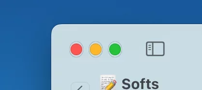

Et je ne parle pas de ce vilain bug sur les trois icônes de gestion des fenêtres avec un tracé ovoïde autour des bulles colorées (voir copie d'écran jointe).

NB : dans la même configuration que moi, avez-vous aussi ce vilain bug d'affichage (voir ma copie d'écran) autour des trois boutons de transport des fenêtres (un vrai travail de cochon) ?
Non, rien de tel chez moi (Safari 26.0.1 sous Sequoia 15.7) :
