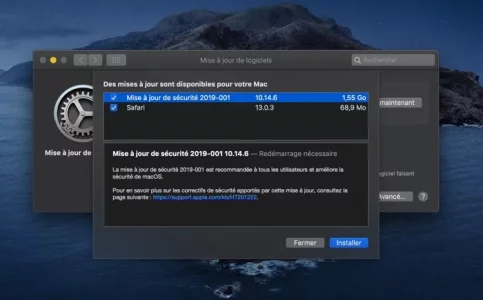

Si tu as comme sur la capture ci-dessous, il faut cliquer sur "en savoir plus"
il y a quelques minutes j'ai fait la mise à jour dite de sécurité 2020-004 (de mojave)
Lorsque tu as fait cette mis à jour tu as du cliquer sur "en savoir plus" puis avoir une fenêtre comme ci-dessous (c'est un exemple trouvé sur le net):
