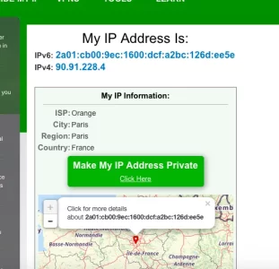

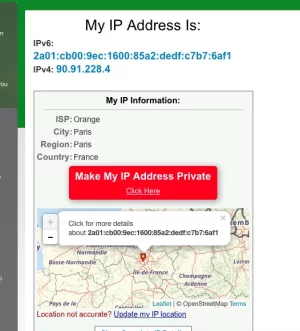

ça va peut-être t'intéresser...Je me suis amusée à faire Whatismyipaddress.com pour le MacBook Air. Et bien voilà que mon adresse IPv4 publique (x:y:z:a)...est exactement celle de mon MyBook Pro !!!!!
Les screenshots :

Pour ton adresse IPv4 publique, c'est normal. C'est l'adresse qu'obtient ton routeur auprès de ton fournisseur d'accès. Ton appareil local contacte ton routeur qui fait passe ta demande sur internet, qui revient sur ton routeur qui la passe à ta machine. Ne te tracasse pas avec ça, car il n'y a aucune issue ! :bookworm:
L'adresse IPv6 devrait être différente, car elle est unique pour chaque appareil (c'est mon cas).

Pour ton adresse IPv4 publique, c'est normal. C'est l'adresse qu'obtient ton routeur auprès de ton fournisseur d'accès. Ne te tracasse pas avec ça, car il n'y a aucune issue ! :bookworm:

Si en effet je suis blacklistée (captchas), le VPN n'y est pour rien : je l'ai installé à cause des captchas. Ce VPN me permet régulièrement justement de me sortir de ces problèmes de captchas !

Mais le captcha que nous avons n'est pas celui d'anti-spam comme sur la capture du poste #32
Exact, le CAPTCHA qui apparaît à chaque recherche Google n'est pas normal si l'on est identifié par l'IP de son fournisseur d'accès.

J'ai déjà renouvelé mon adresse IP hier en redémarrant ma box depuis l'interface Orange, cela n'a rien changé.
Pour info : mon iPhone est en 3G et en WIFI. En le redémarrant avant de me coucher, je me suis retrouvé (encore) et immédiatement avec un captcha sur Safari. Un "captcha familial" sur mes 2 Macs et mon iPhone, qui rejoint ton idée d'ipv4 publique partagée blacklistée je pense...
