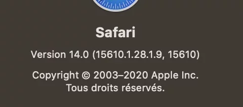

J'ai cette version Version 14.0 (15610.1.28.1.9, 15610).

J'ai exactement la même version de Safari que Konpaku;) avec le même OS : Safari qui est depuis toujours mon navigateur préféré fonctionne comme un charme.
Peut-être devrait-il regarder comment Safari fonctionne-t-il depuis un autre compte utilisateur ?
