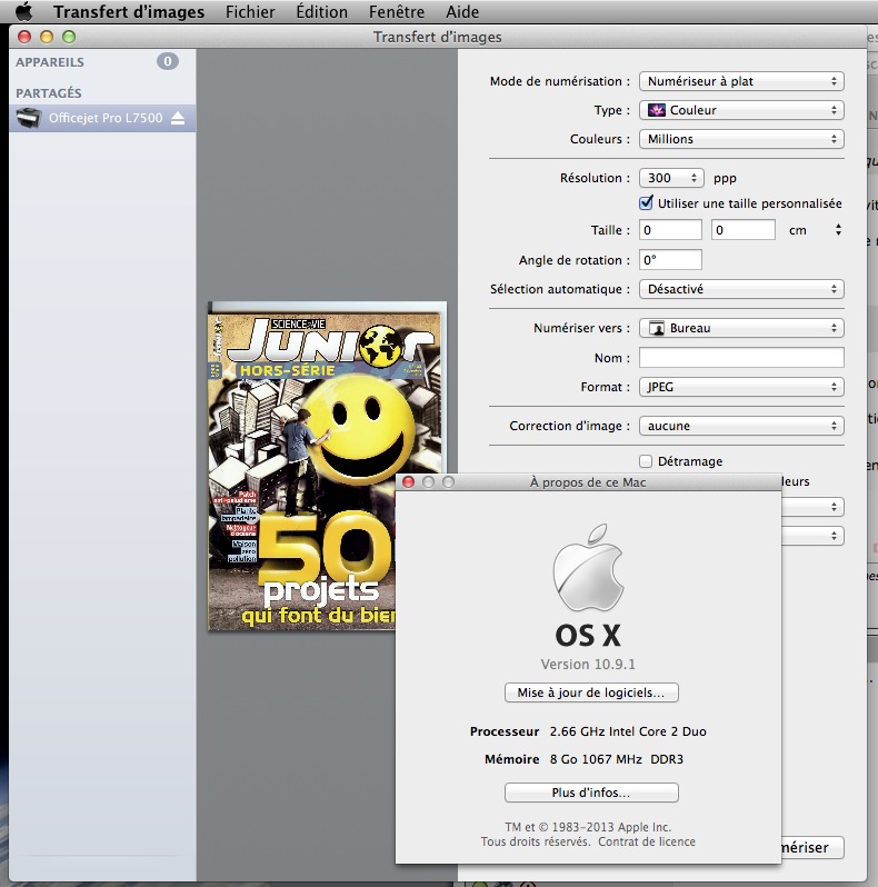

Je ne comprends pas pourquoi vous vous obstinez à utiliser une solution qui ne vous convient pas alors que vous trouvez dans l'OS d'Apple une application qui fait bien le travail et qui pourra vous dépanner ?
