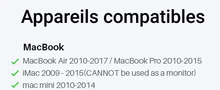

Je viens de lire que ça peut être aussi à cause de l'adaptateur qui n'est pas un officiel mais qui est plutôt bien noté sur Amazon mais je viens de lire un peu plus en détails et voilà ce que ça dit:
"Cannot be used as a monitor", j'imagine que ça doit venir de là
Naïvement je pensais que tu avais l'adaptateur Apple. Si ça n'est pas le cas, commande le et teste, tu seras fixé tout de suite.

Il s'avère qu'Apple ne fait pas d'adaptateur Thunderbolt 2/HDMI, je suis allé dans un iConcept pour acheter un autre adaptateur SQP cette fois ci, à 36€ et même problème... J'essaye de voir mais pour un écran je peux que passer par la prise Thunderbolt ?
"Cannot be used as a monitor" était sur le premier adaptateur, le nouveau est sensé bien marché, surtout qu'il est même adapter pour de la 4K.
