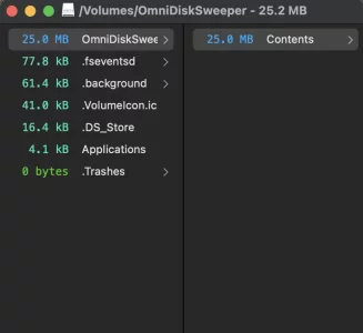

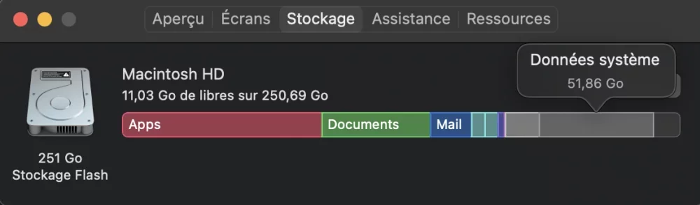

Petit up à cette conversation pour demander de l'aide afin de résoudre mon problème d'espace disque.
J'ai commencé à libérer de l'espace et j'ai à présent 11 Go libres mais toujours 51 Go utilisés par Système, ce qui me semble bien trop !
J'ai lu un peu les premiers échanges sur ce fil, et j'ai téléchargé OmniDisksweeper, voici ce que ça donne. J'ai l'impression qu'il n'y a pas toutes les données...

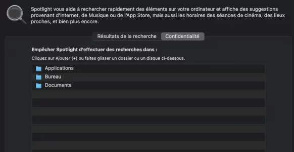

J'ai eu une conseillère d'Apple par Tchat hier et suite à ses conseils, j'ai indexé les dossiers dans Spotlight (cf capture). Apparemment, cela doit 'travailler' 24 heures, mais je ne suis pas sûre du tout d'avoir compris en quoi ça va aider, ni à quoi je vois si mon problème est résolu? Qui peut m'en dire plus?
Ensuite, en allant farfouiller dans les fichiers Bibliothèque > Application support, je tombe sur le fichier iMobie (à ne pas confondre avec iMovie) qui prend 59 Go sur disque ! à quoi sert-il? Dois-je le supprimer?
D'ailleurs s'il faut supprimer des dossiers, comment puis-je savoir lesquels sont réellement inutiles et pas faire de gaffe?
Merci par avance pour vos retours et votre aide précieuse pour la novice que je suis :)
