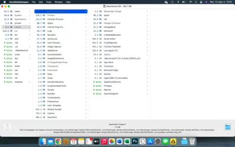

J'ai, comme beaucoup de monde je crois, le problème du stockage Autres qui prend beaucoup trop de place (59,19 Go sur 121,12 Go).
Je suis sur MacBook Air, macOS Big Sur version 11.6.5.

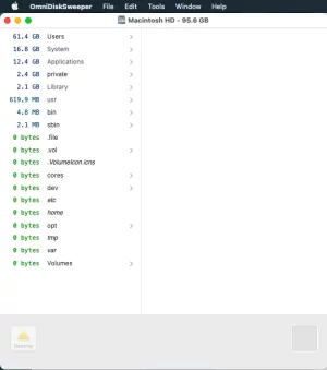

Voici une capture d'écran d'OmniDiskSweeper :
Auriez-vous la gentillesse de m'aider à récupérer de l'espace disque ?
Merci par avance !
On ne peut pas vous aider en l'état, il vous faut développer les dossiers volumineux (users, système) pour découvrir qui occupe beaucoup de place et si c'est normal ou pas.

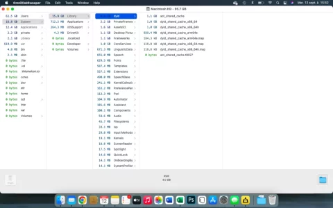

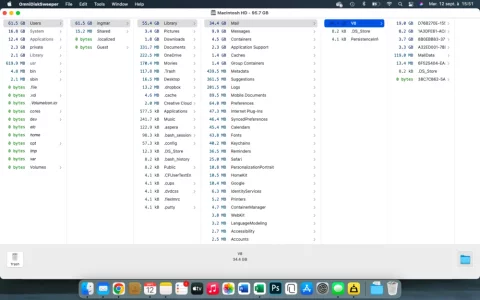

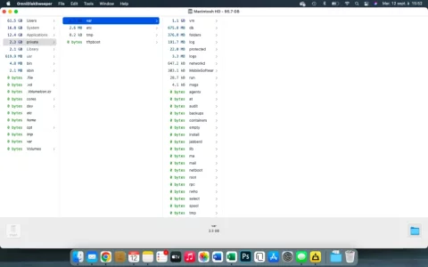

Voici quelques screenshots :
Capture d’écran 2023-09-12 à 15.51.33.png Capture d’écran 2023-09-12 à 15.52.05.png Capture d’écran 2023-09-12 à 15.52.27.png Capture d’écran 2023-09-12 à 15.52.51.png
N'hésitez pas à me dire si vous avez besoin d'autres informations.
Merci par avance !
Comme tu conserves tout, tu as 35 Go dans Mail et 10 Go dans Messages, soit 45 Go pour 2 applications. Ça t'étonne ?

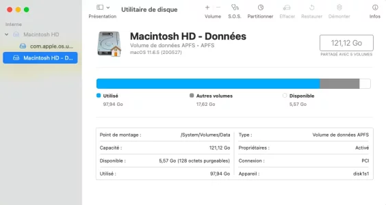

A voir aussi s'il y a des Snapshots (non visibles par OmniDiskSweeper).
Dans l'Utilitaire de Disque, voir MacIntosh HD - Data. Activer si besoin l'affichage des instantanés APFS (dans Présentation).
Réactions: peyret
Voici ce qui apparait :
Et ça n'apporte rien de plus, ce que l'on voit est Macintosh HD - Données qui est le volume dans lequel sont stocké tes données. Tu as un volume Macintosh HD qui ne contient que les fichiers système de macOS et totalement indépendant.
Dans les grandes lignes un MBA avec seulement 121 Go de stockage, c'est bien pour travailler à l'école, en matériel d'appoint, mais en aucun cas pour stocker toute sa vie personnelle (ou alors il faut qu'elle soit petite). ;)
Aucune possibilité de récupérer de l'espace disque à d'autres endroits ?
Au vu de tes copies écran, tu ne vas pas gratter grand-chose, tout se passe dans les 2 applications citées, car 45 Go au total c'est énorme.
