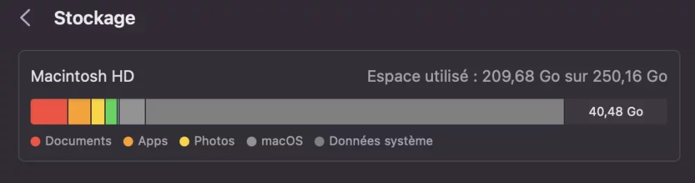

Bonjour à la communauté,
J'ai bien lu les discussions traitant du sujet mais je n'ai pas trouvé ma réponse.
Mon MacBook Air est neuf, pas de transfert d'anciennes sauvegardes dessus, tout est dans iCloud, donc je n'ai quasiment rien en local SSD (256 Go).
La taille des données système est de 124,7 Go, cela me parait énorme. Mais c'est peut être normal.
J'ai fait les manips de base (éteindre, rallumer, regarder les éventuelles sauvegardes...)
Une idée ?

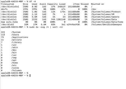

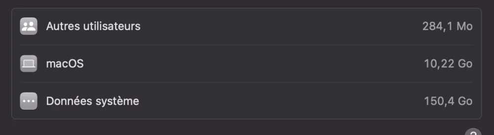

J"ai un Macbook Pro avec un problème de stockage, trop de volume des données de système 150 Go/250 Go.
svp merci de m’aide pour réduite ce volume des données de système,
Version 13.0 - Ventura

Salut,

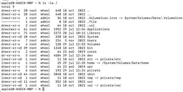

..voir ici, si tu peux te dépanner en t'inspirant des commandes du Terminal (attention quand même !!) —>
https://forums.macg.co/threads/si-le-stockage-systeme-prend-trop-de-place.1290378/

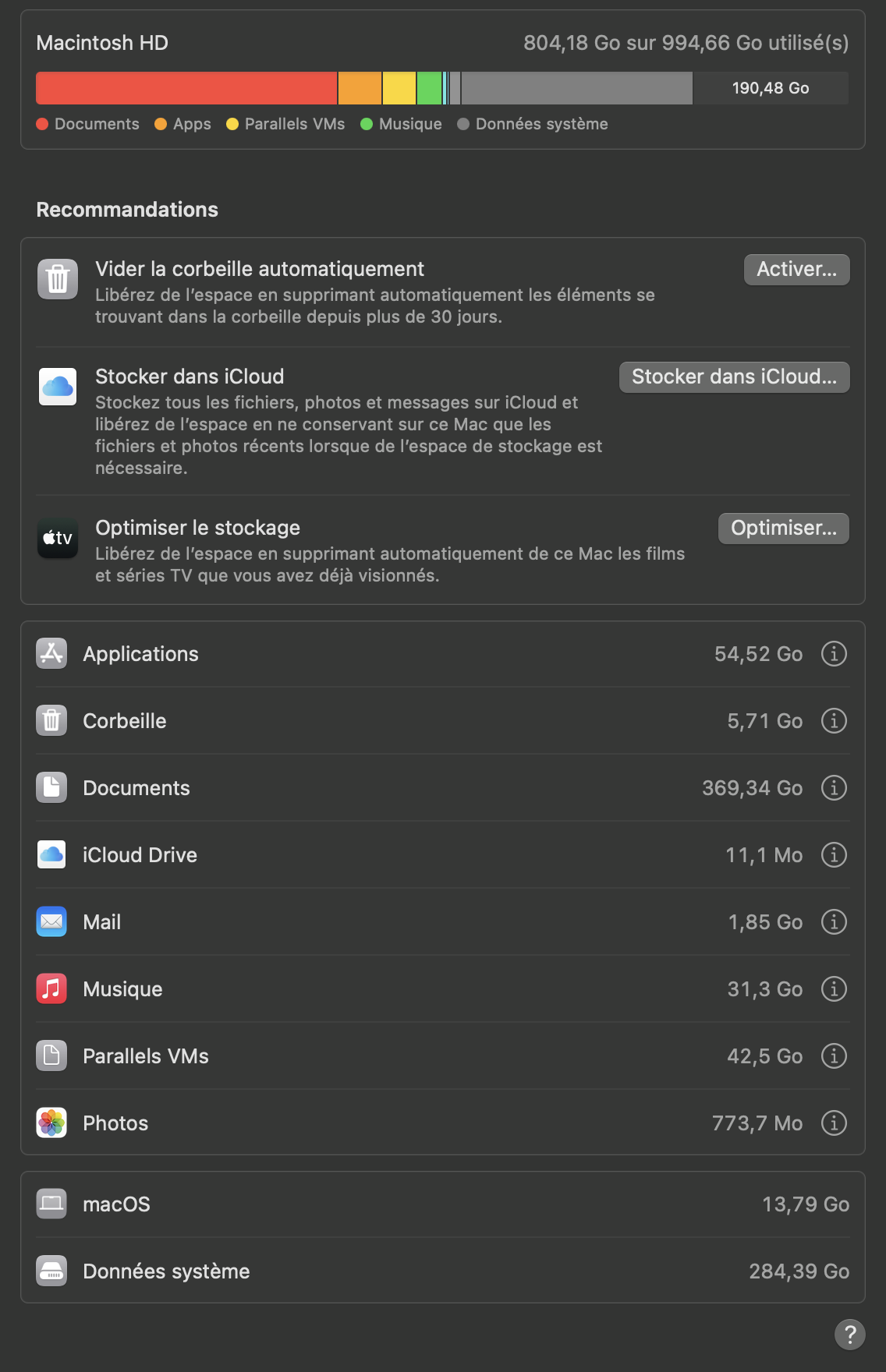

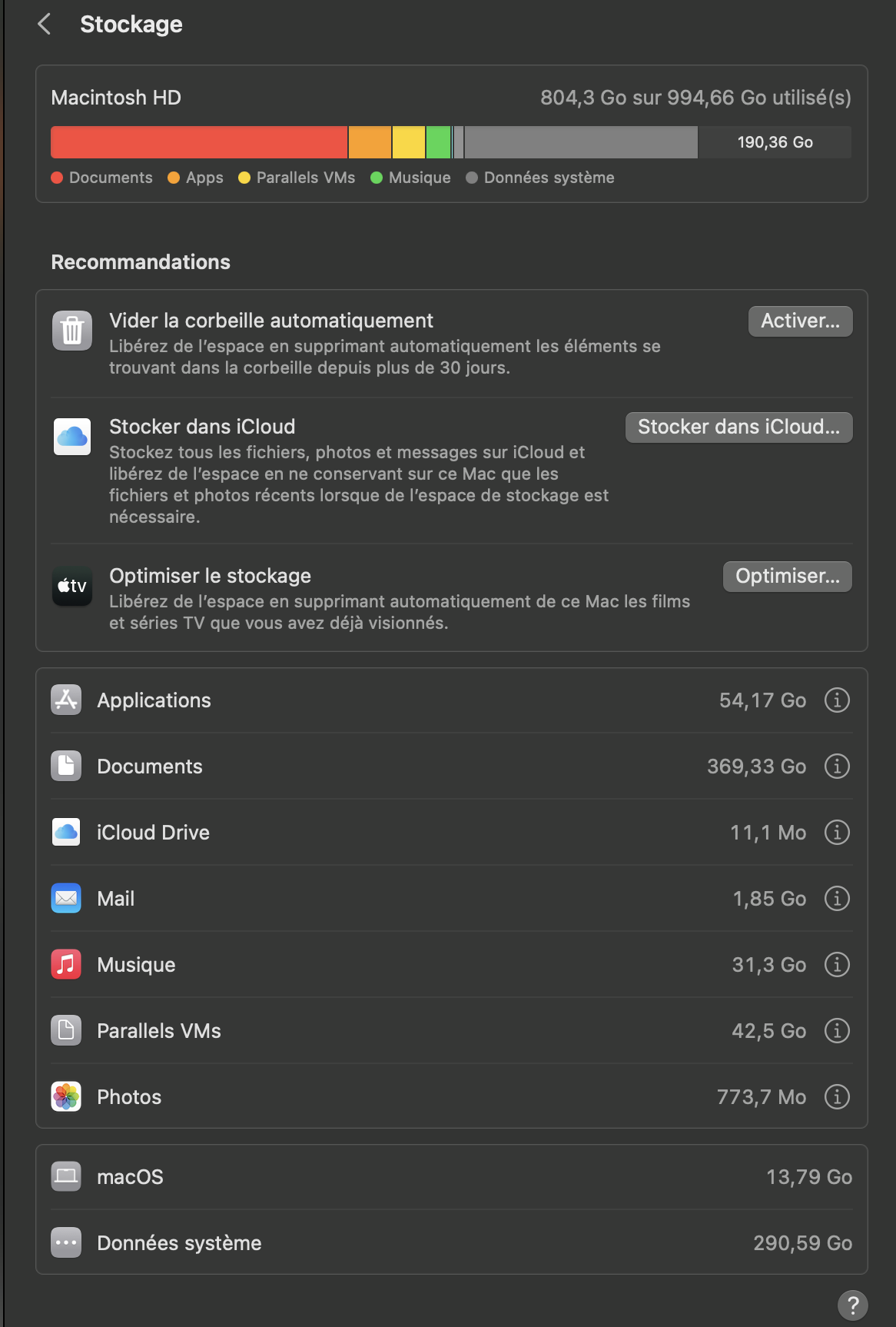

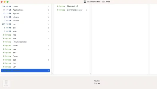

Je viens vers vous pour trouver de l'aide. J'ai parcouru un peu le sujet mais je n'ai aucune réel connaissance pour analyser mes données.
Je suis sur ventura 13.5. Macbook pro 1T de DD.
Mes données système occupent 290go et seulement 57mo purgeable selon "lire les informations" du disque. Je vous met en copie le résultat dans omnidiskSweeper.
J'ai également vérifié via le terminal je n'ai pas de sauvegarde time machine instantané.
Plus je libere de place plus les données système occupent de place. Comme vous pouvez voir j'ai vidé la corbeill et les 5 gigas libérés sont directement repris dans les données systeme

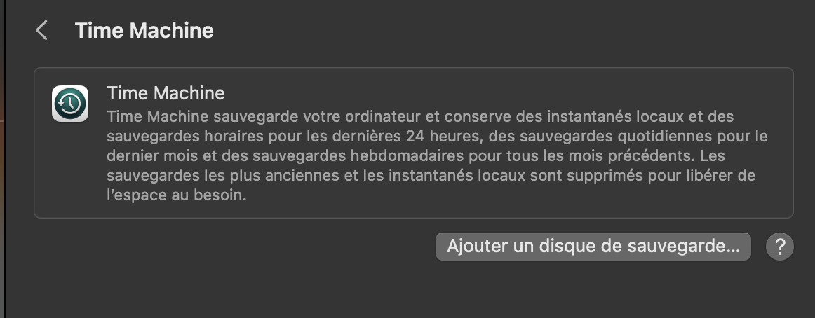

Je suis quand même preneur de la capture d'écran du menu TimeMachine.

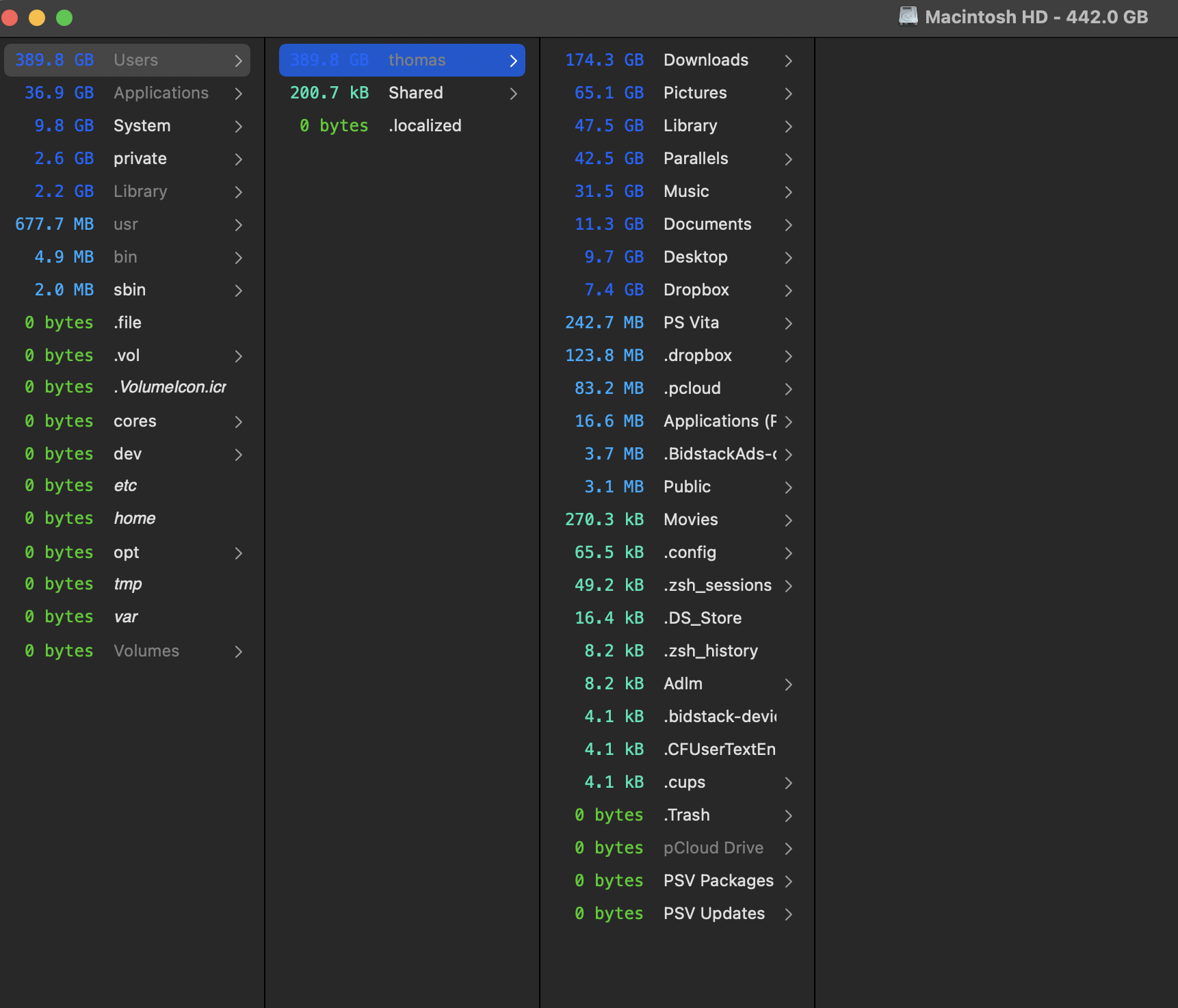

Il y a des corbeilles dans l'application Mail, dans Photos, ton dossier Téléchargement est ENORME,

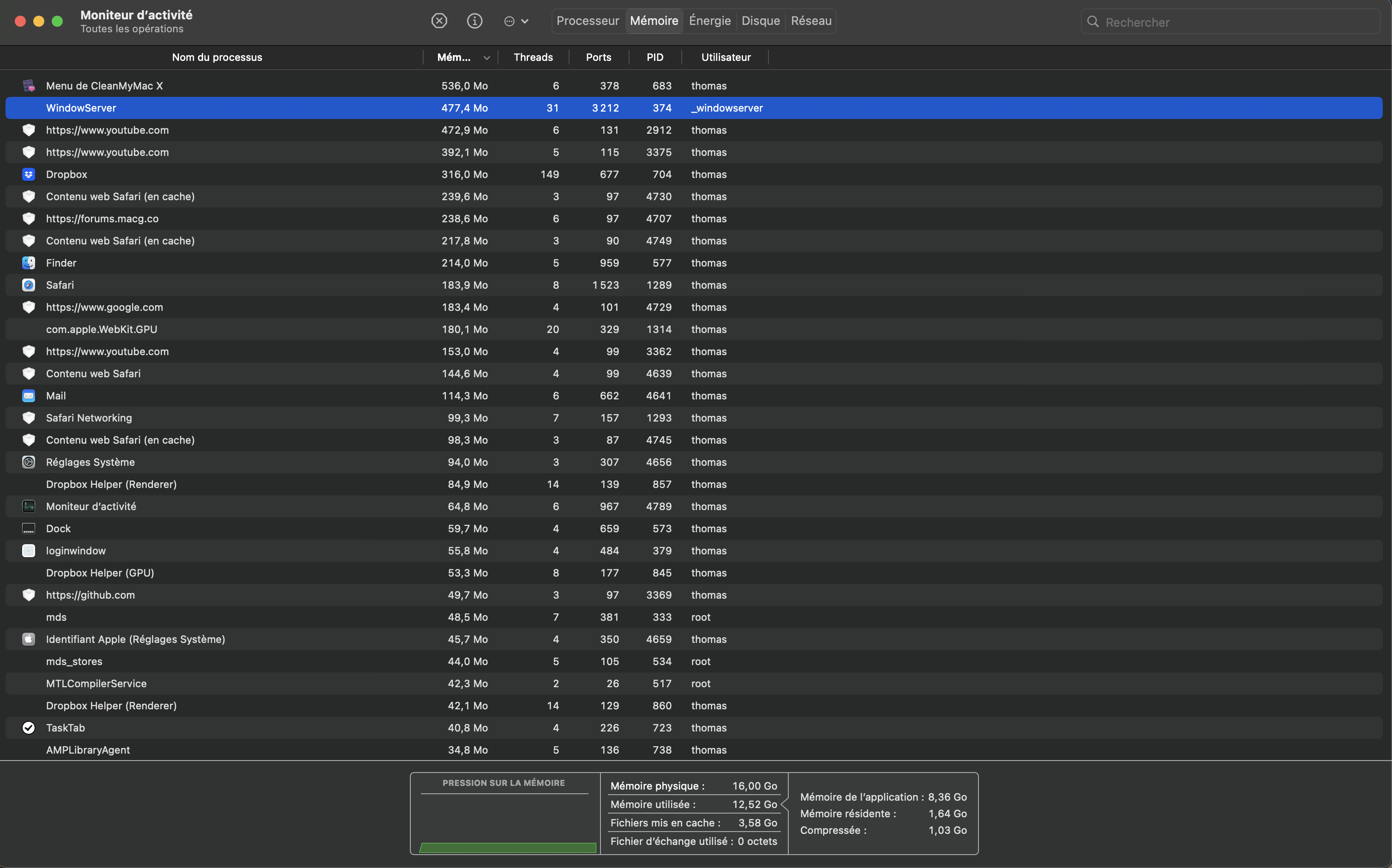

Est-ce qu'il y a un autre utilisateur sur ton Mac ? Est-ce que tu peux nous faire une capture d'écran du Moniteur d'activité > onglet Mémoire ?
Je n'ai jamais activé time machine donc il n'y a pas grand chose à voir ;)
J'ai vidé la corbeille mail, mais pas de changement significatif. Rien dans la corbeille de photos (je m'en sert tres peu)
Pour le fichier téléchargement effectivement j'ai des gros fichier que j'ai téléchargé et je range pas forcément dans les dossiers videos ou documents. Mais rien d'anormal la dessus.
Il n'y a pas d'autre utilisateurs. Est ce que tu as besoin de la liste complete du moniteur ? Parce que il y en a un paquet.

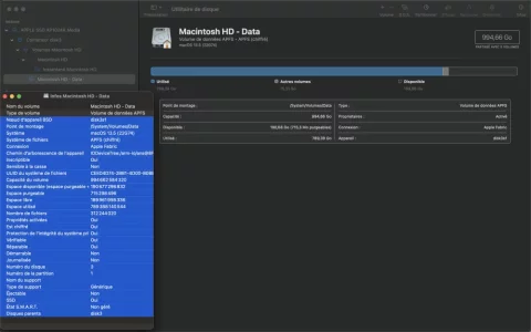

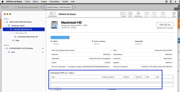

Il serait intéressant aussi d'avoir une vue de "MacIntosh HD - Data" dans l'Utilitaire de disque, après avoir sélectionné l'option Présentation / Afficher tous les appareils.

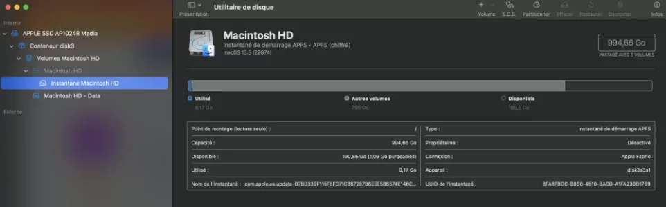

Merci. J'ai oublié de vous demander de faire Présentation / Afficher les instantanés APFS. Si vous pouvez faire l'essai pour vérifier qu'il n'y aie pas d'instantanés.
L'espace purgeable est minime c'est bien l'espace utilisé (789Go) qui est important.
Une chose me choque par contre : le nombre de fichiers. Je trouve que j'en ai beaucoup avec 860.000, mais chez vous c'est carrément énorme avec 312 millions ! Il faudrait trouver ou ils se situent (appli qui s'emballe ?).
J'ai un instantané apparemment. Ca correspond à quoi ?
Pour le nombre de fichier j'ai un moyen de savoir où ca peut etre un soucis ?
Ca c'est l'instantané du système c'est normal (cela évite d'altérer l'OS = sécurité).
Il faut revoir avec MacIntosh HD - Data les instantanés sont listés en bas à droite.
Pour le nombre de fichiers il faut chercher en commençant par les dossiers directement sous votre "Home".
Clic droit / Lire les informations sur chaque dossier. Voir le nombre d'éléments.
Lorsque vous aurez trouvé le coupable, descendre et recommencer avec les sous-dossiers éventuels.
