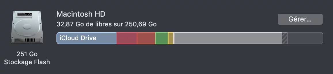

Je me trouve actuellement face à un problème sur mon mac.
Manquant d'espace, j'ai voulu regarder ce qui prenait beaucoup de place et je me suis rendue compte que 100go de stockage était occupé par "Système".
Je n'ai aucune idée de ce à quoi ça correspond.
J'ai écumé quelques forums, quelques topics, qui parlent d'actions sur le Terminal mais tout fini en termes beaucoup trop techniques pour que je puisse me débrouiller toute seule.
J'ai installé Onyx pour essayer de faire un premier nettoyage mais rien de bien concluant et je ne veux pas risquer de supprimer des choses indispensable au bon fonctionnement de mon mac.
Alors je viens chercher de l'aide !
Merci :)

Bonjour alicio
Voici comment tu vas pouvoir fournir les informations de base -->
diskutil list internal
  • tu vas voir s'afficher la configuration du disque interne
Poste le retour en copier-coller > en veillant à faire le coller dans une fenêtre de code (c'est plus lisible !) par le procédé suivant -->
- utilise le menu ...▾ (à droite de la bobine souriante) dans la barre de menus au-dessus du champ de saisie d'un message > sous-menu : </> Bloc de code => tu fais ton coller dans la fenêtre de code et Continuer.
=> ces informations montreront la configuration du disque.

Bien posté. Je vois que Macintosh HD a une occupation de près de 189 Go.
- passe encore la commande (copier-coller) :​
tmutil listlocalsnapshots /
  • qui liste d'éventuels snapshots (instantanés imageant des états passés du volume > rétenteurs d'espace-disque)
Poste le retour (si tu en a un).

Je comptabilise 196,4 Gi = 211 Go de fichiers catalogués. Pour 189 Go de blocs occupés. Ce qui donne une (rare) sous-allocation de blocs de 211 Go - 189 Go = 22 Go.
- je te propose de vérifier le système de fichiers apfs (dont une branche est la formatrice du volume) => pour voir si une erreur du gestionnaire de l'allocation des blocs est avérée. Passe la commande :​
diskutil verifyVolume disk1
  • qui vérifie l'apfs du Conteneur global > puis de ses 4 volumes l'un après l'autre
Les 211 Go de fichiers catalogués peuvent se répartir ainsi (en mode binaire) -->
- fichiers dédiés à l'utilisateur : Users 156 Gi + Applications 20 Gi => 176 Gi = 189 Go
- fichiers-Système (au sens strict) : le reste soit 211 Go - 189 Go = 22 Go
Le Système (strict) a donc une taille tout à fait régulière de 22 Go. Aucun excès.
Mais le panneau Stockage (sans le documenter) incrémente la taille du Système (strict) des fichiers de la Bibliothèque de compte d'utilisateur (masquée par défaut) => en les considérant comme des fichiers-Système au sens étendu. La Bibliothèque de ton compte est peut-être hypertrophiée en taille.
