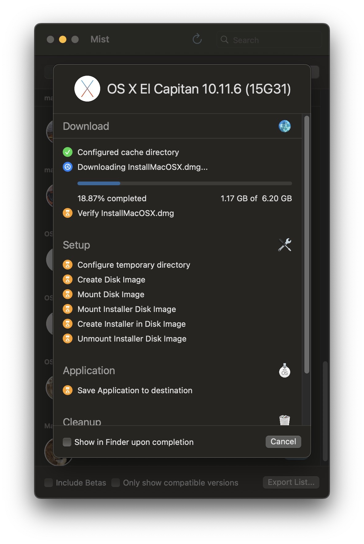

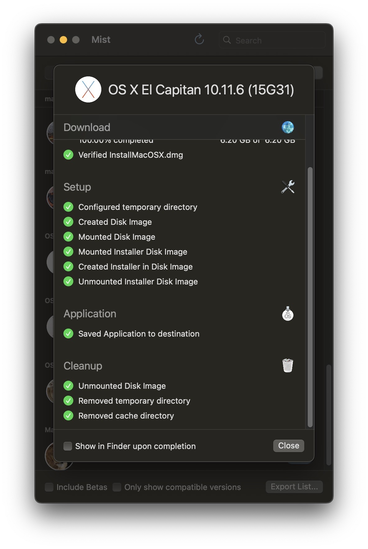

Ce qui est normal, le problème est qu'il est quasiment impossible de télécharger macOS Sierra, car Apple ferme les robinets de ses serveurs. Pas d'autres choix que de passer par un autre Mac pour créer une clé USB d'installation. Ce qui est possible depuis un autre Mac est de télécharger macOS Sierra (ou toute autre version) en utilisant le logiciel Mist.
