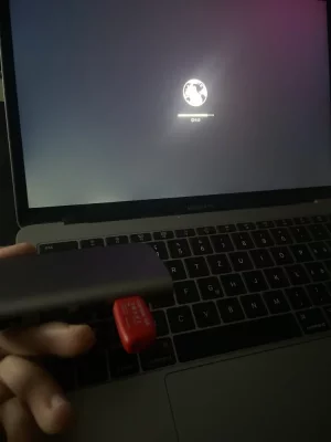

Je viens de relancer, là
J’ai ça mtn
Je viens de lancer ça, c’est une bonne chose ?
    22,9 KB · Affichages: 103
    44,6 KB · Affichages: 90
    41,6 KB · Affichages: 90

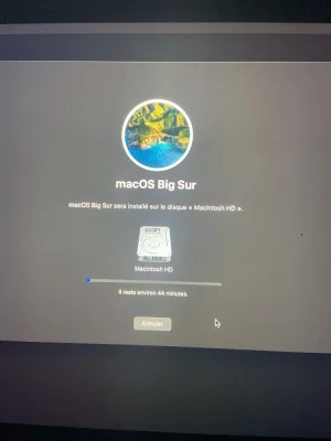

@ Mat*
Tu as l'air sur les rails d'une installation de Big Sur. Tu n'auras qu'à dire si ça a marché.
- note : ne poste pas en rafales. Le lecteur a l'impression d'avoir toujours un train de retard sur les évéments en cours.
Ça marche merci ! Ça vient d'apparaitre, j'attends la suite des opérations et je reviens vers toi pour te dire ce qu'il en est, merci beaucoup

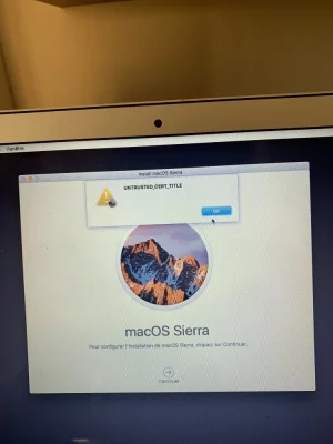

Ton Mac est-il un modèle 2017 ? - quel est l'OS le plus avancé qui y a été installé ? - c'est bien l'OS Sierra qui refuse actuellement de s'installer ?
Bonjour, oui, c’est exactement ça. Je ne sais pas quel OS le plus récent j’avais, par contre
@ Kiraa
Impossible pour toi de réinstaller Sierra (OS d'usine) à cause de la corruption des composants d'installation sur le serveur Apple de récupération.

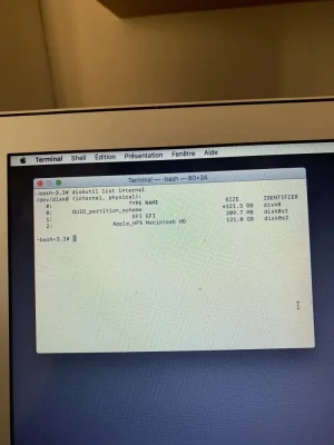

- redémarre (Menu  > Redémarrer) > et tiens aussitôt pressées les 3 touches ⌘⌥R (command option R) = second type de démarrage par internet (globe terrestre) > qui fait télécharger en RAM un OS de secours correspondant au + récent OS public (Big Sur - 500 Mo compressés) > puis démarre le Mac dessus à la fin.​
Quand tu as l'écran aux 4 Utilitaires macOS > passe la commande :
diskutil list internal
  • qui affiche la configuration interne seule
Poste le tableau.

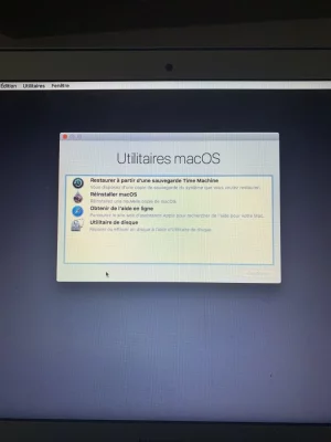

Ah, d’accord et c’est grave ?
    71,9 KB · Affichages: 99

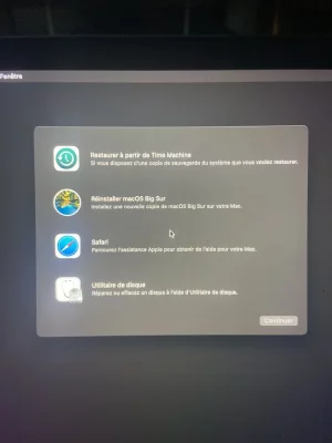

@ Kiraa
Parfait. Dans la fenêtre des 4 Utilitaires macOS > lance l'option : "Réinstaller macOS" => et choisis Macintosh HD comme destination lorsque cela te sera proposé.
@ Kiraa
Mais tu n'es pas dans une session Big Sur > tu es toujours dans une session Sierra ! Donc tu retombes sur les composants d'installation invalides du serveur.
- tu as bien redémarré avec les 3 touches R (command option R) pressées ?​

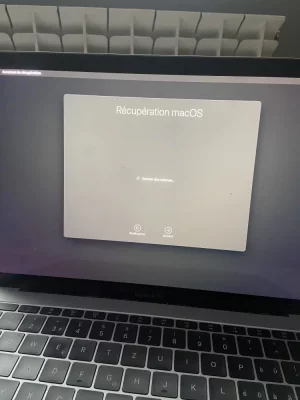

Ah désolé, j’avais oublié une touche effectivement. J'ai refait, mais ça fait ça :
Ça m’a fait ça quand j’avais tapé le code pour l’heure et la date aussi si ça peut t’aider
@ Kiraa
Tu n'arrives pas à effectuer le démarrage par internet avec les 3 touches ?
- si c'est le cas > et comme tu ne peux pas réinstaller Sierra (OS d'usine) => il y a impasse. As-tu un autre Mac ?​

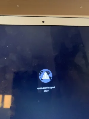

Là, j’ai ça. Non, pas d’autre..
    54,5 KB · Affichages: 109

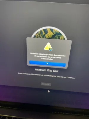

Il a bloqué à 38 min de la fin, il m'a mis "erreur 8"
Il met ça mtn
    34,8 KB · Affichages: 104
